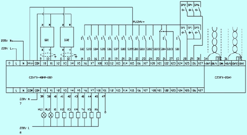

    下面以三菱FX2N系列PLC为例进行说明。同时选择FX2N-2DA模拟量模块作为对变频器进行速度控制的控制信号输出。如图1所示,控制系统采用具有两路模拟量输出的模块对两个变频器进行速度控制。、
PLC模拟量控制在变频调速的应用如图
图1 对变频器进行速度控制的信号输出

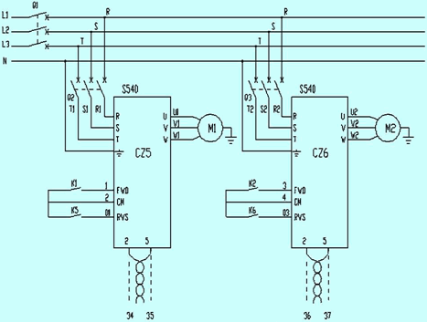

    图2为变频器的控制及动力部分,这里的变频器采用三菱S540型,PLC的模拟量速度控制信号由变频器的端子2、5输入。
PLC模拟量控制在变频调速的应用如图
图2 变频器的控制及动力部分接线图

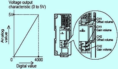

    (2)模拟量模块的增益及偏置调节
    模块的增益可设定为任意值。然而,如果要得到最大12位的分辨率可使用0~4000。如图3,我们采用0~4000的数字量对应0~5V的电压输出。当然,我们可对模块进行偏置调节,例如数字量0~4000对应4~20mA时。
PLC模拟量控制在变频调速的应用如图
图3 模块的增益设定

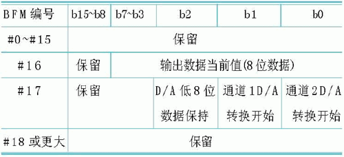

    对于与FX2N系列PLC的连接编程主要包括不同通道数模转换的执行控制,数字控制量写入FX2N-2DA等等。而最重要的则是对缓冲存储器(BFM)的设置。通过对该模块的认识,BFM的定义如附表。
附表  BFM的定义
PLC模拟量控制在变频调速的应用如图
    从附表中可以看出起作用的仅仅是BFM的#16、#17,而在程序中所需要做的则是根据实际需要给予BFM中的#16和#17赋予合适的值。其中:
    #16为输出数据当前值。
    #17:b0:1改变成0时,通道2的D/A转换开始。
    b1:1改变成0时,通道1的D/A转换开始。

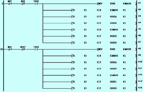

    对于上例控制系统的编写程序如图4所示。
如图6
图4 控制系统编程
    在程序中:
    1) 当M67、M68常闭触点以及Y002常开触点闭合时,通道1数字到模拟的转换开始执行;当M62、M557常闭触点以及Y003常开触点闭合时,通道2数字到模拟的转换开始执行。
    2) 通道1
将保存第一个数字速度信号的D998赋予辅助继电器(M400~M415);
将数字速度信号的低8位(M400~M407)赋予BFM的16#;
使BFM#17的b2=1;
使BFM#17的b2由1→0,保持低8位数据;
将数字速度信号的高4位赋予BFM的16#;
使BFM#17的b1=1;
使BFM#17的b1由1→0,执行通道1的速度信号D/A转换。
    3) 通道2
将保存第二个数字速度信号的D988赋予辅助继电器(M300~M315);
将数字速度信号的低8位(M300~M307)赋予BFM的16#;
使BFM#17的b2=1;
使BFM#17的b0=1;
使BFM#17的b0由1→0,执行通道2的速度信号D/A转换。
