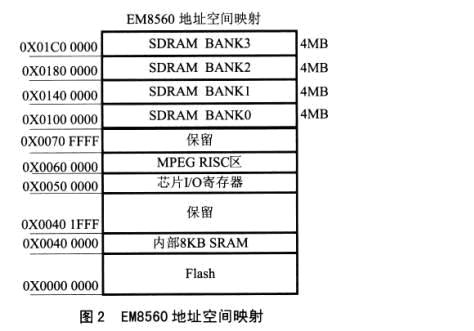

    在嵌入式系统中,处理器外部总线的主要目的是将外部的数据块输入到处理器内部缓存中,外部总线速度一般是不会超过处理器访问它的外存(如SDRAM)的速度,否则会引起数据内部拥塞而丢失数据。因此,在一些需要传输大量数据到处理器内存的嵌入式系统中,能否使从外部输入到内存的数据以处理器访问内存的速率在处理器外部直接放入外存呢?答案是肯定的。我们可以通过CPLD和FPGA来实现,如系统框图中所示。下面说明这样实现的方法。 首先,就处理器内部来讲,一般嵌入式处理器将它的片外物理存储空间映射到内存地址空间的高端。EM8560处理器就是这样映射的,如图2所示。
如图2
    当系统启动时,引导程序将操作系统从Flash中引入SDRAM中的低2M×32位内存中, 即操作系统获得系统控制权后只在sDRAM的两个低BANK内运行。这时不访问两个高BANK。因为将两个高BANK作为输入视频数据缓冲区,只有当缓冲区满要将数据写入硬盘时才访问两个高BANK,因此,用两片SDRAM分别作为一片SDRAM的两个高BANK和两个低BANK使用。高片SDRAM用来存放输入视频数据,由FPGA直接写入;低片sDRAM运行操作系统和系统程序。这样可以把外部输入的视频数据不通过Local Bus总线直接输入到内存。在输入到内存的过程中,CPU是不参与传输数据的。值的注意的是:高片中只用了两个高BANK,低片中只用了两个低BANK。
