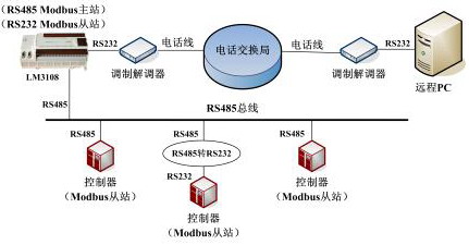

    针对以上方案存在的弊端,本文提出一种新的方案,只采用1条电话线路和一台Modem,即可实现远程PC与所有的控制器进行数据通信,该方案监控系统如图2:
采用HOLLiAS-LEC G3 PLC实现多台控制器远程拨号通讯如图
图2 控制器与远程PC通信方案二
    现场的控制器作为Modbus从站(可能是RS232接口的,也可能是RS485接口的,若是RS232接口,可以通过一个很便宜的转换设备将RS232转换成RS485),将所有的控制器挂接到485总线上,Modbus主站采用和利时公司小型一体化PLC—HOLLiAS-LEC G3的40点CPU模块LM3108。LM3108的RS485口挂接到485总线上,LM3108通过RS485口采用Modbus协议将各个控制器内需要读取的数据分别读取上来,存储在PLC对应的地址中。
    LM3108的RS232接口与Modem连接,Modem通过电话线与远程PC连接。当拨号建立连接后,远程PC与LM3108之间拨号连通以后同样采用Modbus协议,此时远程PC作为Modbus主站,LM3108的RS232口作为Modbus从站,远程PC只需要取得PLC中相对应的地址中的数据即可。

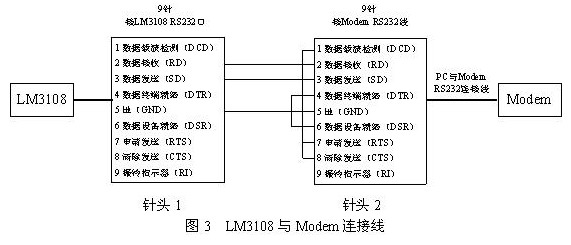

3.2 LM3108与Modem硬件连接
    需要2个9针的公头,连接线缆定义如图3:
    LM3108连接针头1, Modem与PC之间的连接线的PC端接针头2,将两个9针头的2、3、5直连,针头2的1、7、8短接,4、6短接。

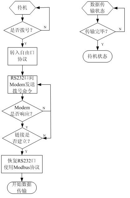

    LM3108提供RS232口Modbus从站功能块(SET_LOCAL_ADDRESS)、RS232口通讯参数设置功能块(Reset_COMM_PRMT)、RS232口通讯自由口参数设置功能块(Set_COMM_PRMT)、RS232口通讯自由口数据发送功能块(COMM_SEND)、RS232口通讯自由口数据接收功能块(COMM_RECEIVE)。
物理连接PLC与Modem后,若采用远程PC主动呼叫PLC,只需编程调用SET_LOCAL_ADDRESS和Reset_COMM_PRMT这两个功能块即可,PLC侧无需再作其它 设置。
       若采用PLC主动呼叫远程PC,则需要RS232口在自由通讯方式下使用COMM_SEND与COMM_RECEIVE同Modem进行会话。
    PLC主动呼叫远程PC的程序流程图如图4:
如图4
图4 PLC主动呼叫远程PC程序流程图
