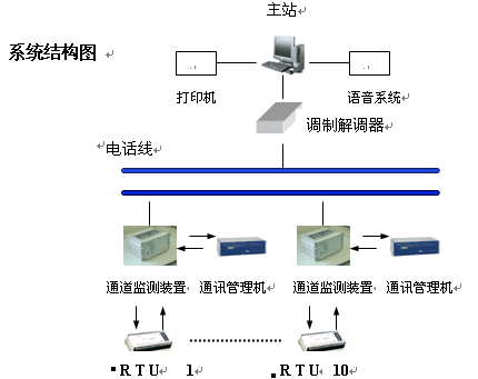

2.1通讯通道监测基本结构
    通讯通道是RTU与主站连接的桥梁.它的好坏直接关系到信息的发送与接收
所以及时发现通道故障有利于信息的传送、有利于现场故障的解决、减少经济损
失。该装置通过对主站下行报文及RTU上传报文的监测经过严密的逻辑组合找出
故障点(如:RTU故障、下行通道故障、上行通道故障等)。故障产生后立即启
动EMODEM(拨号调制解调器)经电话线把故障点通知主站。主站接收正确后通
知EMODEM挂机。这样既可以减少占线时间又可以节省电话费用。为了防止因通
讯监测装置自身故障而误传信息,主站每隔一定时间对通讯通道监测装置运行情
况进行查询。
下图为系统示意图
远动信息中断故障自动判别系统研究与实现如图

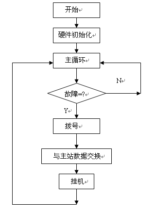

3  主程序流程

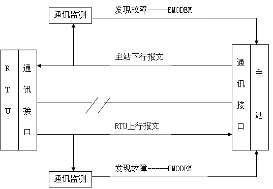

5  通道监测硬件
    在设计过程中,核心部分采用Intel公司的80C196 单片计算机,并辅以CPLD和微控制器监视芯片,使系统硬件配置严谨,功能完整,软件配置紧凑,灵活。全部CMOS芯片技术的采用,拓宽了模块的温度范围,降低了功耗,并增强了系统的稳定性和可靠性,提高了系统的抗干扰能力。
如图3
6  对各种故障分析
6.1 自动判别RTU故障。
    厂站通道监测终端通过监测RTU的上行报文,判断通讯报文正确与否,如果异常则通过专线、载波、拨号网络上传给中心监测系统;此时中心监测系统查询通道集中监测装置的报告信息,如果报告信息显示该厂站上行通道也是异常,那么系统判断该厂站RTU工作异常,并通告值班人员。
6.2 自动判别上行通道故障及通道故障
    中心监测系统查询通道集中监测装置的报告信息,如果报告信息显示该厂站上行通道异常,而变电站通道监测终端上传的信息显示RTU上行通道正常,中心站启动拨号网络,向该站主动询问,如拨号正常,那么系统判断上行通道故障,如拨号不正常,那么系统判断通道故障,并通告值班人员。
6.3 自动判别下行通道故障。
     厂站通道监测终端通过监测主站的下行报文(校时报文),判断通讯报文正确与否,如果异常则通过专线、载波、拨号网络上传给中心监测系统;此时中心监测系统查询通道集中监测装置的报告信息,如果报告信息显示该中心下行通道正常,那么系统判断下行通道故障,并通告值班人员。
6.4 自动判别调度SCADA系统故障
    厂站通道监测终端通过监测主站的下行报文(校时报文),判断通讯报文正确与否,如果异常则通过专线、载波、拨号网络上传给中心监测系统;此时中心监测系统查询通道集中监测装置的报告信息,如果报告信息显示该中心下行通道异常,那么系统判断SCADA系统故障,并通告值班人员。
