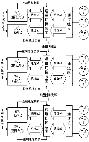

方式一:主备运行方式硬交叉。
系统运行正常时值班机A接收主通道a1上行报文,同时转发来自主站服务器的下行报文,备机B接收备通道a2上行报文,截断下行报文的传输。当通道a1故障时,值班主机控制通道切换装置动作,备通道a2成为主通道与值班机通信,备机B与通道a1 连接,接收通道a1传输报文(a1成为备通道)。当值班机A故障时, B机自举成为值班主机,控制通道切换装置动作,B机与主通道a2通信,进行上下行报文的传输,A机成为备机只接收备通道a1上行报文,截断下行报文的传输。(切换示意图如图1所示)
电力负荷管理系统中前置系统的分析与设计如图
图1  主备运行硬交叉示意图
    这种切换方式的优点是前置机处理的数据量相对较少。始终保持值班机接主通道,备机接备用通道,连接方式清晰,可以同时对两个通道的运行状况进行监视。缺点是切换过程较繁锁。

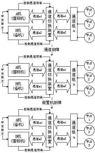

方式三:主备运行软切换
    系统运行正常时值班机A及备机B均接收主通道a1及备用通道a2的上行报文,值班机A同时通过主通道a1转发来自主站服务器的下行报文,备机B不进行下行报文的转发。当通道a1故障时,备通道a2成为主通道,值班机A通过通道a2进行上下行报文的传输。当值班机A故障时,B机自举成为值班主机,通过主通道a2进行上下行报文的传输,A机成为备机只接收主备通道的上行报文,截断下行报文的传输。(切换示意图如图3所示)
图3 主备运行软切换示意图
    这种切换方式的优点是主前置机同时接收主备通道的上行报文,可同时监视两个通道的运行性能,切换方法简单,易于实现。缺点是各前置机要同时处理各通道的传输数据,资源消耗较大。

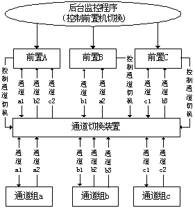

    新型前置系统不再单一地将各种设备划分为主用和备用,设备的数量也不局限为两台,可以任意扩展为多台。运行切换模式不是简单地在主备间切换,而是细化到端口切换。这种运行模式能克服以往数据采集系统的缺陷,让每一个设备都发挥作用并且被监视,系统冗余配置的双机或多机(双设备或多设备),称为A,B,C……机(或A,B,C……设备)。
  数据采集系统前置机为双机或多机配置(视终端数量而定)。无论远动终端的传输方式是单通道或多通道都将其均衡地与各前置机相连,同时每台前置机预留一定数量的端口做为备用。在系统运行过程中,与RTU的主通道相连的前置机(下称RTU值班前置机)控制其主备通道的切换,由前置系统驻留在后台机上的监视进程控制前置机端口的切换。系统示意图如下:
当各设备均工作正常时,各前置机将其运行性能(如:CPU占用率,内存占用率等)送往后台机监视进程,监视进程比较各前置机性能状况进行合理的端口切换,使各前置机的性能均衡,实现负载的动态分配,达到真正意义上的负载均衡。某一RTU的值班前置机统计通道的误码率和投退状态选择较好的通道作为传输主通道其它通道作为备用通道。当RTU的值班机和RTU通信故障时,系统将自动进行通道切换或前置机值班端口的切换。当某一前置机发生故障时,此前置机上所有的值班端口都被切换到其它正常的前置机上。
