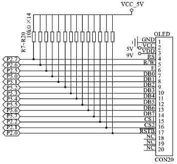

      3 显示模块与Cygnal单片机硬件接口设计
  VGS12864E的接口连接方式有两种:一种是直接访问方式,另一种是间接访问方式。不论哪种方式,要访问模块都必须先读取状态寄存器内容,判断“忙”标志,不忙时才可以访问。直接访问方式是将模块接口作为存储器或I/O设备直接挂在MCU总线上,MCU以访问存储器或I/O设备方式对模块进行操作。间接访问方式是MCU通过软件模拟控制时序对模块进行操作。这里介绍的是Cygnal C8051F020单片机与VGS12864E的间接访问接口设计。
  C8051F020是美国Cygnal公司推出的一种混合信号SoC型8位单片机,是集成度很高的混合信号系统级的芯片。它具有100脚的TQFP封装,功耗低,供电电压为2.7~3.3 V,全部I/O、RST、JTAG引脚均耐5 V电压;有高速、流水线结构的8051兼容的CIP51内核(可达25 MIPS)。该MCU具有P0~P7共64个通用I/O端口,每个端口引脚都可以被配置为推挽输出或漏级开路输出。对于VGS12864E,由于其工作电压是5 V,而C8051F020的工作电压是3.3 V,所以要C8051F020的输出能更好地驱动5 V输入的OLED,需要对系统进行额外配置。除了将对应端口的输出方式设置为“漏极开路”外,还应在电路上将每个端口通过一个上拉电阻接到5 V电源,这样可以保证C8051F020的逻辑“1”输出能够被提升到5 V。接口电路如图2所示。

OLED显示模块与C8051F单片机的接口设计如图
          图2C8051F020与VGS12864E间接访问方式接口电路
