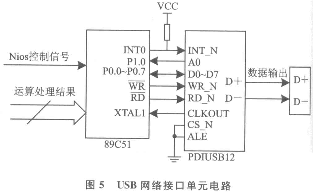

    USB网络接口单元是由AT89S51单片机芯片和PDIUSBI2 USB接口芯片构成,如图5所示。PDIUSBl2芯片提供了标准USBl.1规范,该规范可以支持1.5 Mb/s(低速)和12 Mb/s(全速)两种速率事务。USB2.0版本可以支持480 Mb/s超高速事务。基于本设计特点,使用USBl.1版本中的全速事务就能符合传输速度要求。PDIUSBI12是一款性价比很高的USB器件,它通常用作微控制器系统中实现与微控制器进行通信的高速通用并行接口,它还支持本地的DMA传输。这种实现USB接口的标准组件,可以在各种不同类型微控制器中选择出最合适的微控制器。这种灵活简捷的方法,可把开发的时间、风险以及费用降到最低(通过使用已有的结构和减少固件上的投资)。USB设计分为硬件部分和软件部分,硬件包括电路的设计和固件程序(FireWare)的编写,软件部分包括:USB设备驱动程序以及客户应用软件的编写。
如图5
    固件程序。USB固件程序的编写与硬件相关,属于核心模式。固件程序的编写可采用模块化的方案, 如Main模块、Inter模块、Dtable模块、Vector模块、Timer模块和Declare模块等。通过分块调试再进行连接,以.hex文件的格式写入AT89C51单片机芯片内。
