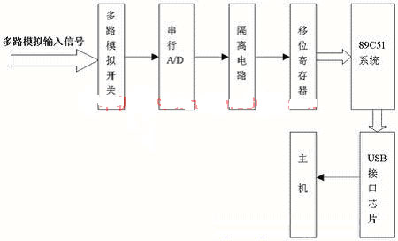

       USB数据采集系统硬件模块主要由串行A/D转换器、89C51芯片、USB接口芯片和多路模拟开关等组成。硬件总体结构框图如图1所示。
基于USB总线和89C51单片机的数据采集系统设计如图
图1 硬件总体结构框图
       USB接口芯片采用National Semiconductor公司的一种专用芯片USBN9602。该芯片内部集成微处理器接口、 FIFO存储器、时钟发生器、串行接口引擎(SIE)、收发器、电压转换器,支持DMA、微波接口。
       多路模拟输入信号经多路模拟开关控制将其中的一路接入串行A/D转换器,A/D转换器经光电隔离后串行输出到移位寄存器,移位寄存器将此结果转为8位并行数据,89C51系统通过8位的并行接口传送A/D转换器采集的数据,存储在FIFO存储器中;一旦FIFO存满,SIE立刻对数据进行处理,然后89C51系统将数据从FIFO存储器中读出,由收发器通过数据线(D+、D-)送至主机。 USBN9602与89C51的具体接口电路如图2所示。图中USBN9602的CLKOUT与89C51的XTAL1相连,即USBN9602的时钟输出为89C51提供时钟输入。USBN9602的复位端接RC电路以保证复位电路可*地工作。由于晶振频率较高,结合USBN9602内部网络,在XOUT端串接100mF电容及470mH电感,起稳定内部振荡频率的作用。

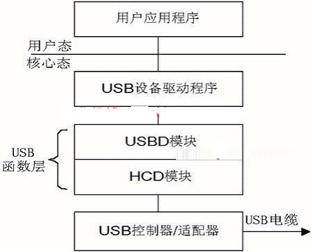

       USB系统驱动程序的设计是基于WDM(Windows driver model 驱动程序模型)的。WDM采用分层驱动程序模型(见图3所示),分为较高级的USB设备驱动程序和较低级的USB函数层。其中USB函数层由两部分组成:较高级的通用串行总线模块(USBD)和较低级的主控制器驱动程序模块(HCD)。
       在上述USB分层模块中,USB函数层由Windows98提供,负责管理USB设备驱动程序和USB控制器之间的通信,加载及卸载USB驱动程序,与USB设备通用端点(endpoint)建立通信来执行设备配置、数据与USB协议框架和打包格式的双向转换任务。
       目前Windows98提供了多种 USB设备驱动程序,但并不针对数据采集设备,因此需用DDK开发工具设计专用的USB设备驱动程序。在本设计中由四个模块实现:初始化模块、即插即用管理模块、电源管理模块以及I/O功能实现模块。
图3 USB系统驱动程序层次关系

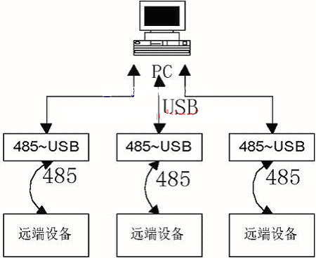

       传输距离是限制USB在工业现场应用的一个障碍,即使增加了中继或Hub,USB传输距离通常也不超过几十米,这对工业现场而言显然太短了。现在工业现场有大量采用RS-485传输数据的采集设备,其优点主要为传输距离可达到1200米以上,并且可以挂接多个设备,但传输速度慢,且需要板卡支持,安装麻烦。但将RS-485与USB结合起来就可以优势互补,产生一种快速、可*、低成本的远程数据采集系统。
       设计这样一个系统的关键设备是RS-485~USB转换器,可以采用USBN9602+89C51+ MAX485实现这一功能,整个系统的基本思想是:将传感器采集到的模拟量数字化以后,利用RS-485协议将数据上传,上述RS-485~USB转换器在主机端接收485的数据并通过USB接口传输至主机进行处理,而主机向USB发送数据时,数据通过RS—485~USB转换口转换为485协议向远端输送,从而能够实现远程数据的双向传输。如图5所示。
       软件方面的设计跟前所述类似。
       图5 采用USB和485实现远距离数据传输
