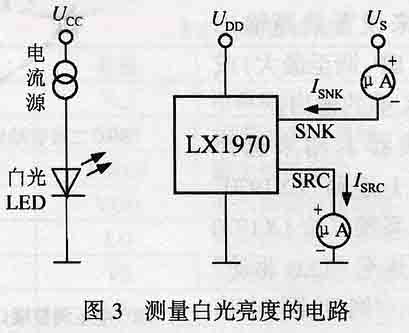

       3.1 白光亮度测量电路
      测量白光亮度的电路如图3所示。该电路在工作时先由RCC、电流源和白光LED组成的光源发射出可见光,再由LX1970接收该可见光并转换成电流信号。接下来在SNK端、SRC端各串联一块微安表以分别测量光电流ISNK和ISRC,这样微安表的读数值就反映了亮度的高低。

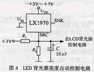

      3.2 LCD背光源亮度自动控制电路
      当环境亮度明显变暗时,LX1970能自动开启LCD的背光源以使白色LED发光。其亮度自动控制电路如图4所示。图中电阻R1和R2用于设定控制亮度的最小值与最大值。改变电容器C的容值可调整响应时间并能滤除50Hz电网干扰。LX1970采用+3.3V~+5V电源。若只使用SRC端,则SNK端应悬空。假定需用0.25V~1.25V的输出电压来驱动白光LED,0.25V代表LED的亮度最小值,1.25V代表亮度最大值那么,可由下式确定R1与R2的比例关系
R1=[(3/0.25)-1]R2=11R2
可根据LX1970在给定亮度下的输出电流最大值(ISRCmax)来计算R2值。实际上在ISRCmax为50μA时R2为25kΩ,这样代入上式即可得到275kΩ的R1值。

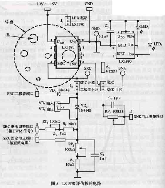

       3.3 LX1970评估板的设计
      利用LX1970评估板(Evaluation Board)不仅能检查出LX1970的质量好坏,还可对LCD背光源亮度控制电路进行各种实验,以便为开发新产品提供依据。此外,评估板上的元器件布局以及印制电路的设计也具有参考价值。LX1970的评估板电路如图5所示。它具有以下特点:
如图5
      第一,可利用一个转盘(上面开着7个不同孔径的小孔)来改变LX1970入射光窗口的大小,转盘与传感器一同装在机壳内;
      第二,通过电位器RP1~RP3调整放大器的增益,再经过LX1970驱动两只白色发光二极管(LED1、LED2)发光,以实现亮度调节,从而适应不同的环境亮度条件;
      第三,分别改变跳线器J1~J4的接线方式,以对不同电路进行隔离或偏置;
      第四,该电路有4个可选择的控制端口,包括SRC的分压二极管引出端口(A)、SRC的电压调整端口(B)、SRC的固定电压端口(C)和SNK的电压调整端口(D)。此外,还有两个输出端(SRC、SNK)其中,端口A为下拉端(经外部电位器接地,可代替LX1970手动调整亮度)。端口B、C、D均为上拉端(经外部电路接正电源或其它正电压)。端口B和端口C用于设置最低输出电压(将RP1调至最小)或调节SRC端的输出。端口D用来设置最高输出电压(将RP2调至最大)或调节SNK端的输出。
      跳线器J1用来选择电源,当J1连到“LX1970”位置时,系统只给LX1970供电;J1连至“LED驱动”位置时,则可同时给LX1990供电,LX1990为LED的驱动控制器。J2置于“SRC开路”位置时,将断开SRC引脚的外围电路;J2置于“分压”位置时,则将接通SRC引脚的外围电路。J3置于“VD2输入”位置,可将隔离二极管VD2短路;而J3置于“VD2输出”位置时,VD2则不被短路。J4置于“驱动”位置时将SNK端的输出接到LX1990的输入端ISET;J4置于“SNK上拉”位置时, SNK端的输出将经过端口D接高电平。
       需要说明的是:第一,使用端口B时允许将外部PWM信号加至由(RP1+R1)和(RP2+R3)构成的分压器的高端,然后通过调节RP1和RP2的值来控制分压比;第二,使用端口C时可用直流电压来控制亮度;第三,利用C1和C3可降低LX1970的响应速度,以避免传感器受外部50Hz光源频率的影响。
