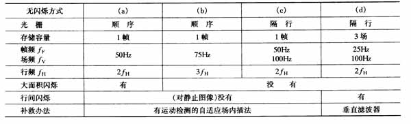

也是一场信号重复使用两次,只不过读出信号的顺序发生了变化。 表2示出了几种帧内场插入法的优缺点,其中(b)、(c)、(d)的场频由50Hz分别提高到75Hz、100Hz,因而消除了图像大面积闪烁。(a)、(b)、(c)对静止图像消除了行间闪 烁,但对运动图像容易造成边沿的锯齿形失真,其补救方法是采用运动检测控制场内插的方 法。方式(d)有25Hz的行间闪烁现象,可以采用垂直数字滤波器来补救。
如图5
       表2
