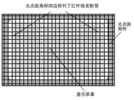

      3、红外线式触摸屏
      该触摸屏由装在触摸屏外框上的红外线发射与接收感测元件构成,在屏幕表面上,形成红外线探测网,任何触摸物体可改变触点上的红外线而实现触摸屏操作。红外触摸屏不受电流、电压和静电干扰,适宜某些恶劣的环境条件。其主要优点是价格低廉、安装方便、不需要卡或其它任何控制器,可以用在各档次的计算机上。此外,由于没有电容充放电过程,响应速度比电容式快,但分辨率较低。
触摸屏技术发展简介如图
      红外线触摸屏原理很简单,只是在显示器上加上光点距架框,无需在屏幕表面加上涂层或接驳控制器。光点距架框的四边排列了红外线发射管及接收管,在屏幕表面形成一个红外线网。用户以手指触摸屏幕某一点,便会挡住经过该位置的横竖两条红外线,计算机便可即时算出触摸点位置。因为红外触摸屏不受电流、电压和静电干扰,所以适宜某些恶劣的环境条件。其主要优点是价格低廉、安装方便、不需要卡或其它任何控制器,可以用在各档次的计算机上。不过,由于只是在普通屏幕增加了框架,在使用过程中架框四周的红外线发射管及接收管很容易损坏。

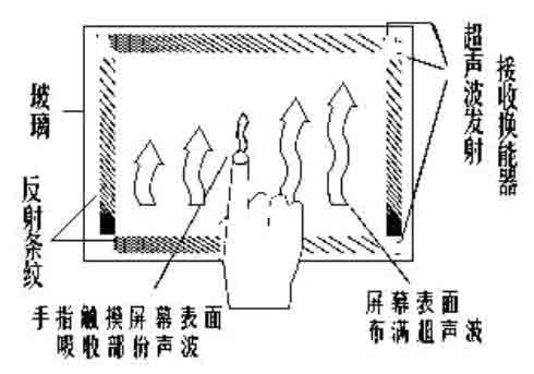

      4、表面声波触摸屏
      表面声波是一种沿介质表面传播的机械波。该种触摸屏由触摸屏、声波发生器、反射器和声波接受器组成,其中声波发生器能发送一种高频声波跨越屏幕表面,当手指触及屏幕时,触点上的声波即被阻止,由此确定坐标位置。表面声波触摸屏不受温度、湿度等环境因素影响,分辨率极高,有极好的防刮性,寿命长(5000万次无故障);透光率高(92%),能保持清晰透亮的图像质量;没有漂移,只需安装时一次校正;有第三轴(即压力轴)响应,最适合公共场所使用。表面声波触摸屏的触摸屏部分可以是一块平面、球面或是柱面的玻璃平板,安装在CRT、LED、LCD或是等离子显示器屏幕的前面。这块玻璃平板只是一块纯粹的强化玻璃,区别于其它触摸屏技术是没有任何贴膜和覆盖层。玻璃屏的左上角和右下角各固定了竖直和水平方向的超声波发射换能器,右上角则固定了两个相应的超声波接收换能器。玻璃屏的四个周边则刻有45°角由疏到密间隔非常精密的反射条纹。
触摸屏技术发展简介如图

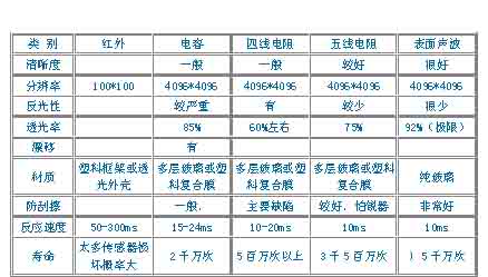

      三.触摸屏三个基本技术特性
     1.透明性能
触摸屏是由多层的复合薄膜构成,透明性能的好坏直接影响到触摸屏的视觉效果。衡量触摸屏透明性能不仅要从它的视觉效果来衡量,还应该包括透明度、色彩失真度、反光性和清晰度这四个特性。
     2.绝对坐标系统
  我们传统的鼠标是一种相对定位系统,只和前一次鼠标的位置坐标有关。而触摸屏则是一种绝对坐标系统,要选哪就直接点哪,与相对定位系统有着本质的区别。绝对坐标系统的特点是每一次定位坐标与上一次定位坐标没有关系,每次触摸的数据通过校准转为屏幕上的坐标,不管在什么情况下,触摸屏这套坐标在同一点的输出数据是稳定的。不过由于技术原理的原因,并不能保证同一点触摸每一次采样数据相同的,不能保证绝对坐标定位,点不准,这就是触摸屏最怕的问题:漂移。对于性能质量好的触摸屏来说,漂移的情况出现的并不是很严重。
      3.检测与定位
      各种触摸屏技术都是依靠传感器来工作的,甚至有的触摸屏本身就是一套传感器。各自的定位原理和各自所用的传感器决定了触摸屏的反应速度、可靠性、稳定性和寿命。
几种常用触摸屏的特性比较表见下列汇总表
常用触摸屏特性比较表
如图5
