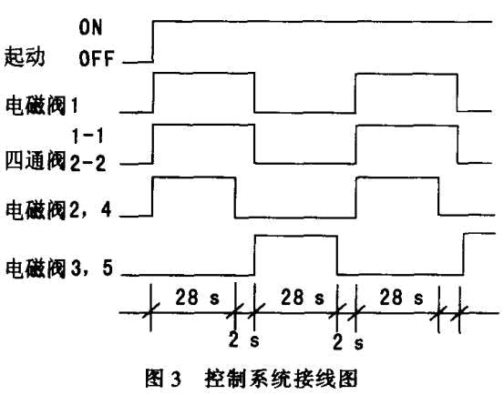

  根据工艺要求,四通阀切换的同时,要求A,B两侧的烧嘴燃气和空气同步切换,当系统启动时,四通阀在1-1位置时,A侧燃烧,B侧产生高温空气;为了保证高温空气清洁,尽可以能减少空气中含烟量,燃气阀应先关闭,四通阀切换的同时另一侧点火燃烧;因此,设计燃料阀供气时间为28s,四通阀的切换时间为30s。A侧烧嘴28s后关闭,2s后四通阀切换到2-2位置,B侧开始燃烧,A侧产生高温空气;B侧烧嘴28s后关闭,2s后四通阀切换到1-1位置,A侧开始燃烧,并重复上述过程,四通阀和燃料阀切换工作时序如图2所示。

  当起动开关合上时,X400接点接通,Y430线圈得电,电磁阀S1打开,四通阀切换至1-1位置;Y431线圈得电,电磁阀S2,S4打开,高温空气发生器A侧点火燃烧。与此同时,Y431常开触点闭合,T552开始计时,28s后T552常闭触点打开,Y431线圈失电,电磁阀S2,S4关闭,A侧停止燃烧。30s后,T551的常闭触点打开,T550常闭触点打开,线圈Y430失电,电磁阀S1关闭,四通阀切换至2-2位置;Y430常开触点闭合,Y432线圈接通,电磁阀S3,S5打开,B侧点火燃烧;同时Y432常开触点闭合,巧52开始计时,28s后T552常闭触点打开,Y432线圈失电,电磁阀S3,S5关闭,B侧停止燃烧。30s后完成一个循环过程,并周而复始地重复上述过程。其控制命令程序如表1所示。
