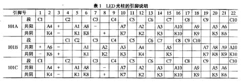

       1.2 常用光柱结构及引脚排列
  LED光柱一般由管芯多层镀金印制板、透明光栅等组成。除采用优质管芯外,还采用高压气流冲击、高低温老化和高分子有机化合物密封固化等工艺,使光柱质量有了可靠保证。
  合格的光柱,通电后具有亮度均匀、性能一致、显示清晰、无缺线暗线等特征。颜色有红、绿、黄及红间绿、绿间红等。阳极和阴极按矩阵方式连接。根据驱动要求,其段极性又可分为共阴或共阳两种。采用专用芯片驱动的配套光柱,为共阳型。
  光柱一般引脚较多,如101线有22脚,51线有17脚,分为101线A、101线B、101线C(均10×10)和51线A、51线B(均10×5)等型号。其引脚如表1所列。
