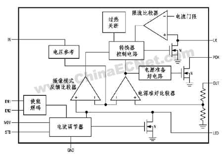

      MAX1583采用10引脚TDFN封装的引脚排列图如图1所示。各引脚的主要功能如下:
新型手机拍摄用闪光灯电源电如图

     MAX1583芯片内部含有转换控制、电路调节、使能解码、电压参考、过热保护以及电源准备好等电路,同时含有限流比较器、电源准备好比较器、摄像模式反馈比较器等。
