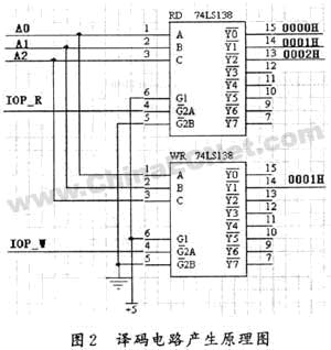

       4.1 译码电路产生
       在设计中采用传统74LS138产生本地8位总线地址,使用CH365地址A0,A1,A2以及读写控制信号参加译码。74LS138将地址译码输出2路读控制和2路写控制,经过74LS245或74LS574来控制输入和输出,如图2所示。
