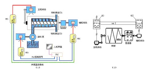

    从发展趋势看,卧螺的传动已经从能耗严重的涡流制动发展到目前最主流的双电机双变频驱动。如图二所示,典型的卧螺离心机中有两个传动轴:一个轴带动筒体转动、另一轴带动筒轴转动,两者的转速需要精确的配合。变频矢量控制针对不同液体浓度自动适应负载变化,高效可靠的完成离心分离过程。具体的分离控制功能则被集成在PLC离心机控制软件中。从接线方式看,交流电网接到主变频器的进线端,两变频器的直流母线直接并联辅机传动变频器并不直接接驳进线380V,这样就可以方便而可靠地实现能量共享。在正常运行情况下,辅机都是处在发电状态,主电机则是在电动状态,辅机发电导致母线电压泵升,然后通过母线互联,将泵升电压消耗在主机上,从而减少了从电网吸纳的电能,起到了节能的作用。
    在本方案中,由于辅机传动电机需要的无功励磁电流和副电机偶尔作为电动机运行(例如启动阶段和加减速过渡过程)时的有功电流都要由主变频器提供,因此,选取主变频器的功率时应予以考虑进线整流桥的容量,必须保证通过电流为两电机电动电流之和。本设计方案的特点是电路简单,不需要调试,动作可靠性极高。本离心机控制的特点:(1)离心机速度的矢量控制方式保证了速度控制的正确性;(2)可以使用公共直流母线;(3)速度差控制,取消了编码器,而采用开环的无传感器矢量控制可以解决昂贵的带编码器的反馈控制方案;(4)筒轴传动的负载补偿。

图二 ACS550在卧螺离心机中的应用
