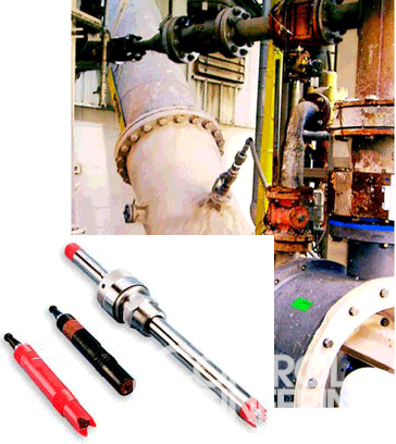

ABB 公司的TBI 系列产品
图2:在线pH 值传感器,例如
ABB 公司的TBI 系列产品,能
够在各种应用中提供连续的pH
值监测。例如纸浆和造纸过程。
  许多曾经非常麻烦的问题现在已经被克服了。极易损坏的脆弱的玻璃电极现在已经被多种非玻璃的电极取代,例如Honeywell公司的Durafet产品系列。不易破碎的、固态的在线设备可以进行pH值的实时测量。泄漏问题现在已经成为过去。无可否认,割开管道把在线设备安装进去会造成另一个潜在的泄漏点或污染源,但是今天的技术已经可以把泄漏的可能性减少到最小了。

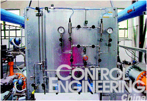

  其它分析应用的问题,包括污染问题,已经通过“管道外边(ex-situ)”的方法或是样品处理系统得到解决或大大减轻。在设备出现故障的情况下,在线(或in-situ)分析可能会带来问题。必须有办法在过程不停车的情况下把设备从过程管道中退出来。在过程停车非常困难或是不可能的情况下,例如炼油厂的湿度分析,采样处理盘是一种比较好的解决方法。
  GE Sensing公司的Belock解释说:在这些设计中,少量的过程流体被引出来。“这些少量的过程流体流经一个采样处理盘-通常是由隔离阀、过滤器、探头、压力计和流量计简单组合而成。这个系统可以保护传感器,使它更耐用,更加便于接近和校验。”
  在“管道外设计”中,传感器安装在探头之外。Belock以一种废气分析仪为例:“我们采用热对流回路把少量的废气从主过程流体中引出来,使其流经传感器。因为我们可以把流量控制在一个极低的水平,所以我们可以降低传感器的粒度水平,减少堵塞的可能性,传感器被污染的问题也减少了许多。如果传感器确实需要更换,更换的过程也不会很复杂,因为传感器不是安装在探头中。某种程度上来说这种系统更加昂贵,并且反应时间长一点,因为这是安装在管道外的测量方法,但是这种方式带来的其它好处使用户在经过综合比较后还是选择‘管道外’方案,这种方式的测量结果也非常精确。”
  有些时候在测量前,采样流体必须经过一个冷却器或过滤器来降低温度,ABB公司的Szeto补充说。这仍然是连续的、在线的测量,但是让采样流体流经预处理单元肯定会增加时间,降低读出数据的速度。最理想的方法仍然是直接在过程管道内在线测量,这样可以获得最快、最可靠的测量结果,把延迟减少到最小。

采样系统
图3:许多传感器都需要一个采样系统来调节压力、流量、温度或是过滤采样气体
或是液体中的污染物,以确保传感器具有合理的精度寿命和总的使用寿命。(GE
Sensing 公司提供)
