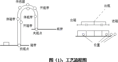

  四连杆装箱包装机控制系统由电气部分和气动执行部分组成。工作过程见流程图(图1)。

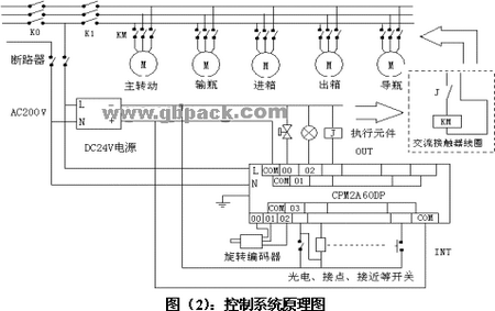

  3、4 系统输入回路中有光电开光和接近等开关,PLC上的DC24V电源容量就不足了,各输入、输出元件均使用DC24V直流稳压电源。PLC控制系统原理图见图(2)。
PLC在四连杆装箱包装机中的应用如图

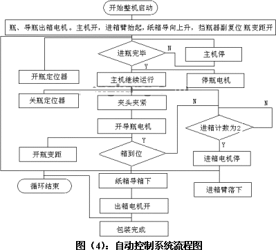

  PLC程序采用梯形图编写,其自动控制操作流程图见图(4)。

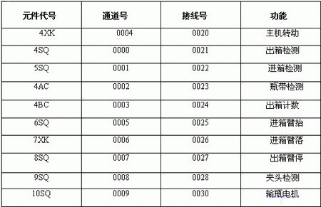

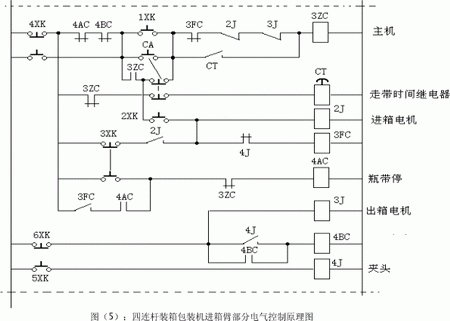

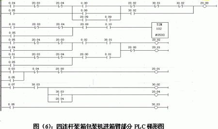

  按照原有电气控制系统输入信号及输出信号做为PLC的I/O点,原来由继电器硬件完成的逻辑控制功能由PLC软件——梯形图替代完成。图(5)为四连杆装箱包装机进箱臂部分电气控制原理图。图(6)为转换后的四连杆装箱包装机进箱臂部分PLC程序梯形图。进箱臂部分主要I/O对照表如下
PLC在四连杆装箱包装机中的应用如图
PLC在四连杆装箱包装机中的应用如图
PLC在四连杆装箱包装机中的应用如图

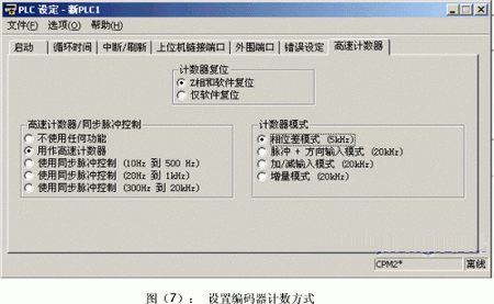

  5、3 调试旋转编码器时,A、B、Z相按说明书接线,在PLC编程软件中对编码器的高速计数进行设置,使用Z相加软件复位方法。见图(7)。按下按钮5SA,使传送带电机停车时,四连杆装箱包装机应停止工作。
