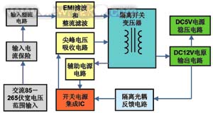

      由于空调控制器使用这种低频变压器线性电源存在着上述诸多安全隐患和缺点,因此,低频线性电源方案表面上看是一个低成本的方案,但从空调整机成本和维护成本来看,使用这种线性电源成本并不一定低,这样,也就不能提高空调制造商的利润。正因为如此,国外的空调控制器中都已不再使用这种低频变压器线性电源,取而代之的是克服了这种低频线性电源缺点的高效、节能、稳定可靠的开关电源。其原理框图见图1。
高效、低成本的空调控制器开关电源方案如图
图1:开关电源原理框图
