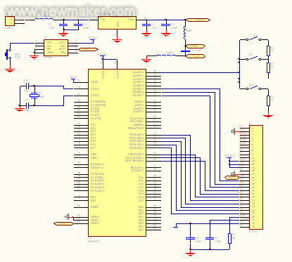

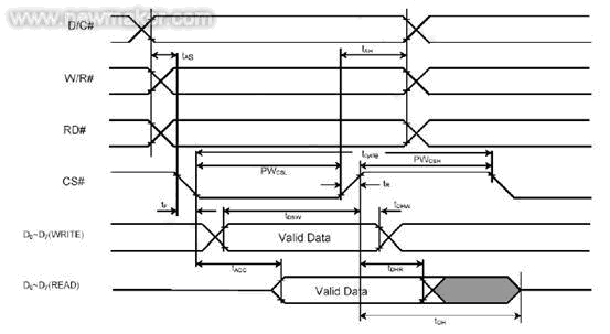

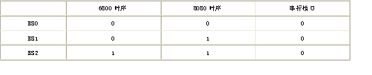

      由于OLED显示屏P09703的逻辑电平为2.4V - 3.5V,我们选用ST公司生产的uPSD3200系列单片机时,注意选用3.3V器件,我们以uPSD3234BV为例,给出OLED显示屏P09703与uPSD3234BV单片机的硬件连接图,同时给出利用uPSD3200单片机一个A/D口实现32个按键的原理图,可以大幅度减少对I/O口的占用。如图一所示,这里要说明的是由于OLED显示屏P09703内藏控制器为台湾SOLOMON生产的SSD1303,该控制器在接口控制电路内有两套时序电路,由时序适配电路设置以适配不同计算机操作时序的要求。时序适配电路的设置端为BS1和BS2。BS1和BS2的时序设置如表一所示。OLED显示屏P09703种没有串行接口,图二为P09703OLED显示屏8080时序图。
  6800时序 8080时序 串行接口
  BS0 0 0 0
  BS1 0 1 0
  BS2 1 1 0
基于uPSD3200的人机对话设计如图
基于uPSD3200的人机对话设计如图
图1 P09703与uPSD3234BV硬件连接原理图
图2 P09703OLED显示屏808…如图3
图2 P09703OLED显示屏8080时序图
