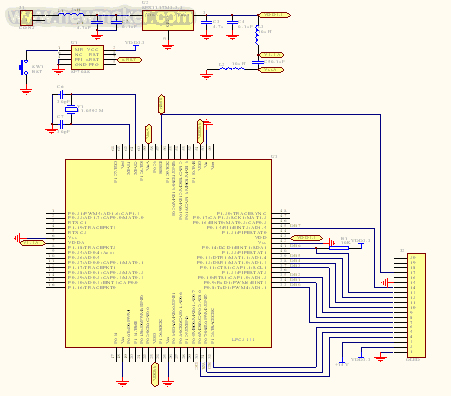

       鉴于P09703与P09702具有相同的图形显示控制器SSD1303,而P09702硬件接口适合试验连接,下面以P09702与LPC2131为例进行说明,由于OLED显示屏P09702的逻辑电平为2.4V - 3.5V,我们选用PHILIPS公司生产的基于ARM7TDMI-S、单电源供电的微控制器LPC2131作为控制器,图一给出了包括电源、时钟、复位等一个嵌入式处理系统正常工作的最小电路外,电源电路提供模拟3.3V和数字3.3V,以提高系统工作稳定性。同时绘制了P09702与LPC2131的硬件连接方式。
超薄显示屏OLED在陀螺经纬仪中的应用如图
超薄显示屏OLED在陀螺经纬仪中的应用
