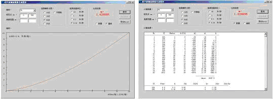

     根据以上数据处理模式,设计了超声波明渠流量计计算机分析和优化程序。该程序可以选择各种明渠喉口尺寸、拟和点的数量和流量的单位等基本信息,自动生成拟合线段的参数,显示理论计算与拟和公式计算的喉口尺寸~瞬时流量的对照曲线,并可以将数据可以直接导出为EXCEL文件。为M90/91系列
选择或输入明渠的喉口直径,在界面上显示有效的测量水头高度的范围;输入明渠标定的上下点对用的MI值;根据OPLC编程空间的余量,选择适应的拟合线段数量;选择流量的单位或精度;点击查询按钮,则系统将自动查询并生成个拟合线段的计算参数和全范围内的计算数据表;选择曲线,则显示理论曲线和拟合曲线。如果瞬时流量的计算值超过整型数的范围,则系统会给出提示,要求调整流量单位,重新进行计算,并进行误差分析。
M90/91系列OPLC明渠流量运算处理方法的研究如图
a) 运算曲线 b)运算数据
图1 浮点数运算分析和优化程序界面
     a图是明渠流量计的理论计算流量曲线(黄色)和拟和后分段折线(红线)。从图上可以看出,二曲线合而为一,完全吻合。
    b图中,计算结果文本框的上部分是拟和曲线参数和精度计算,其中,No是分段的序号;MI是各分段中MIin的起始值;diff-Q是本段内拟和曲线与理论曲线的最大偏差范围;Q是拟和的线性段起始点流量值;QMAX是该喉口的最大计算流量。b图中,计算结果文本框的下部分是822个计算点的计算数据、理论数据、误差分析。SI是OPLC的变量值,H是对应流体的高度,Q是理论流量值,Qc是拟合曲线计算的流量值;△Q是理论公式离散计算的流量误差,△Qc是拟合曲线离散计算的流量误差。从B图可以看出,误差非常小。
