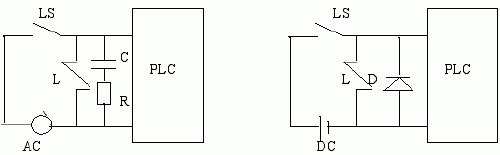

 2) 在输入端有感性负荷时,为了防止反冲感应电势损坏模块,在负荷两端并接电容C和电阻R(交流输入信号),或并接续流二极管D(直流输入信号)。如图4所示:交流输入方式时,CR的选择要适当才能起到较好的效果。通过实验装置的测试,当负荷容量在10VA以下,一般选0.1μF+120Ω;负荷容量在10VA以上时,一般选0.47μF+47Ω较适宜。直流输入方式时,经试验得二极管的额定电流应选为1A,额定电压要大于电源电压的3倍。

(a) 交流输入方式                         (b) 直流输入方式
图4 输入端有感性负荷时的方式
