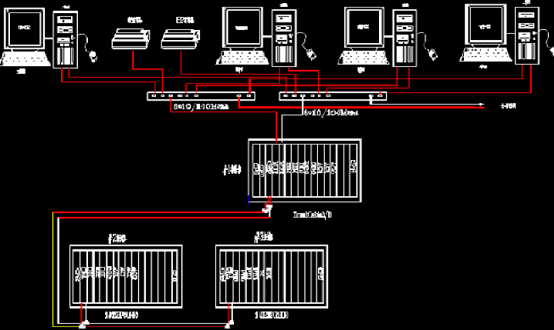

  石灰石粉磨的控制系统采用Modicon公司生产的Quantum系列可编程序控制器。该系统由4台工业PC机与PLC通过网络交换机(冗余配置)构成物理结构为10BASE-T的局域网,工业PC机与PLC之间通过以太网进行数据通讯,数据传输率为10Mbp/s。整个控制系统由主系统和扩展系统组成,负责与现场测量和控制部分之间的数据传输,肩负着全部生产运行工艺、流程的逻辑控制、报警、联锁等。4台工业PC机均运行Windows2000 Professional操作平台,分为两台上位机操作员站,运行ifix3.5组态软件,实现监视、操作、报表打印、事故分析等功能;另外一台为工程师站,运行Quantum系列的Concept2.6组态软件,实现逻辑控制、逻辑与参数的修改、在线监视等功能;还有一台为通讯接口站,通过485电缆完成与6Kv高压综合保护的数据传输。配置结构采用双以太网的形式,保证了自动化控制系统运行的连续性,提高了设备运行的可靠性,保证了安全生产。其系统配置如下图所示。

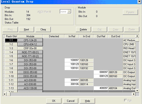

  组态的主要工作是完成硬件型号参数设置、I/O地址的分配、传输方式等。使用Modicon Quantum系列PLC的专用编程软件Concept2.6进行组态。具体过程是:打开Concept2.6→File→New project,双击PLC Selection选CPU型号→OK,双击Config Extensions→双击Select Extensisns→双击Select Extensisns,在出现的对话框TCP/IP处选择以太网网络数目→OK。双击I/O Map,点击Head setup按钮→选择RIO数,这个数为主I/O通讯模块在主站背板所占用的槽号(从I/O通讯模块在扩展柜中根据自己的意愿随意放置)→OK。
  一般情况下,1和16槽放置电源模块
  2槽放置CPU模块
  3槽防止主I/O通讯模块
  4和5槽放置冗余的以太网通讯模块
  6至15槽放置I/O模块。
  硬件组态图如下:

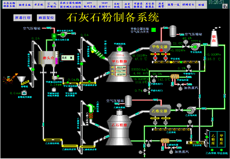

  (1) 工艺流程图:该画面通过编程实现动态模拟显示整个石灰石粉制备的过程——从上料、进磨到出粉再到仓储。实现整个生产过程中各个运行设备的程控启停以及各个运行设备的单体操作,并对故障进行实时诊断。

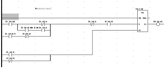

  Concept2.6编程软件。Concept适用与所有的Windows操作系统,强大的梯形图面向用户,其电路图符号和表达式与继电器电路原理图非常接近,控制过程形象、直观、易于掌握、易于修改。有实用的功能块和在线仿真功能,并且不需要停止CPU运行,就可以下载修改的配置与逻辑。丰富的功能可以满足系统的各种要求。下图是冷却水泵的启动/停止逻辑:
如图4
  冷却水系统由两台冷却水泵及冷却水泵出口电动门组成。两台冷却水泵一用一备,当启动其中的一台冷却水泵后,必须投入另一台冷却水泵备用,以保证这台冷却水泵故障停泵时另一台冷却水泵自启,也就保证了冷却水系统的正常运行,进而保证了石灰石粉磨系统的安全、可靠、稳定的运行。冷却水泵与冷却水泵出口电动门之间联锁,冷却水泵出口电动门在关闭位置才允许启动冷却水泵。在联锁解除时,可以单体操作冷却水泵,实现冷却水泵的检修调试。
