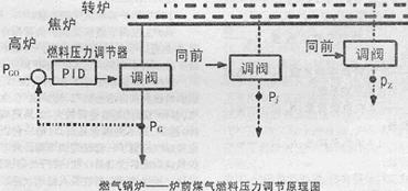

    第二次分配:根据"以气定汽"原则:要最大的利用工艺产生的各种煤气资源,我们只有维持炉前煤气压力略高于炉膛压力,最大限度的把产生的煤气送入锅炉。采用各炉前煤气母管压力PG/PJ/PZ,作为一次控制量,设三种煤气管压力控回路,维持PG点压力整定略高于锅膛压力,这样保证入炉煤气燃半是衡流源,不管锅炉的吃入的煤气量多少,只要一次分配合理,就能够把炉前的煤气燃料可靠稳定。一旦PG点压力有变化,煤气压力调节器就会自动调整调门开度,保持PG点压力不变。称为燃料第二次分配。
    由于事先确定了投运锅炉的数量,为了防止某台锅炉抢气源,几台炉前的同类煤气压力设值要一致,就能够自动准确完成第二次燃料分配任务。第二次分配对锅炉稳定燃烧非常重要 。
    PG01=PG02=PG04
    PJ01=PJ02PJ03=PJ04
    Pz01=Pz02Pz03=Pz04

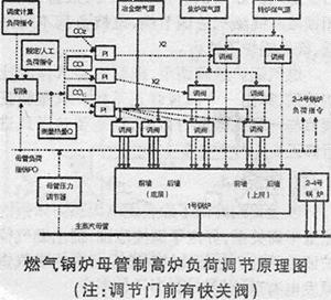

三、燃气锅炉母管制控制原理
    蒸汽母管压力恒定是表征锅炉供汽量与汽机耗汽量平衡的标志。运行中维持蒸汽母管压力恒定不变。母管制并列运行的四台锅炉要响应母管压力的变化,共同维持母管压力的稳 定。如果1台锅炉承担变负荷运行不够,可以采用2台锅炉承担,其余锅炉带固定负荷运行 。

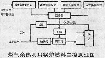

    锅炉实测热量信号作为燃料主控的被调量,煤气母管COG的变化量作为前馈修正量。配风量,与燃料量经过小值比较选择器,取较小者作为燃料主控器的给定值,以保证动态过程中,燃料量小于风量。
四、燃气锅炉燃烧主控调节要点
    虽然煤气流量可以测量,但煤气的热值成份是在一定范围内变化,不能准确的反映锅炉真实 的燃料量信号,采用热量信号Q代替煤气量信号,以适应煤气成份的变化。

    Q=D+CdPb/dt
式中:D为锅炉蒸汽流量。
    C为锅炉的蓄热能力。
    Pb为汽包压力。
    Q代表锅炉实际负荷的热量。
    锅炉主控调节器接受锅炉负荷指令信号后,与热量信号Q进行比较,送出一个燃料开度命令,由开度命令来决定各煤气阀门的开度。
三种气体燃烧值差异影响会调节品质,锅炉的燃料来自冶金燃气、转炉煤气、焦炉煤气,各种气体的热值差异较大,如果用同一个PID控制,达不到满意品质,对每一台锅炉的每种煤气设置了一套燃烧调节器。为了使锅炉然烧的燃料扰动最小化,进行负荷调整时,只让一种煤气调节器在投入自动状态。
    如果锅炉出力达上限,此时闭锁压力增高煤气总调节阀,其他三台炉将分配多余的冶金燃气 。如果锅炉负荷〈50%,报警,此时闭锁减高锅煤气总调节阀,维持负荷不再降低,确保锅炉不熄火。
