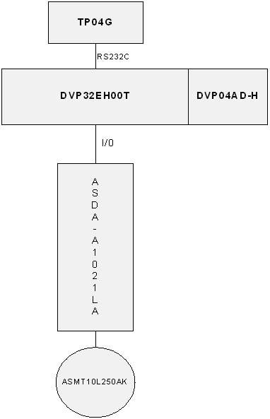

     1、 硬件构架(TP04+EHPLC+ASD)
A、系统构架图:
台达PLC在毛巾织机送经系统中的应用  Application of Delta PLC in towel loom system如图
图3    硬件结构框图

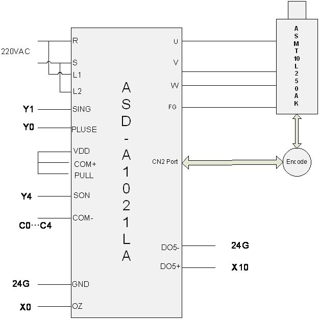

C、伺服控制接线图
图5   伺服接线图

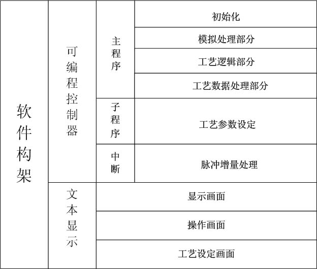

4、 软件构架(TP04+EHPLC):
如图6
                表1    软件结构图
