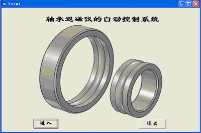

       计算机通信程序采用VB6.0编写。VB6.0提供了一个MSCOMM通信控件,该控件屏蔽了通信过程中的底层操作可以实现从串行口读人数据或写到数据到串口上,改变其属性,向对象发送消息,为对象事件编写响应代码,可以很方便地完成用户程序之间的串行通信。人机界面如图3所示。
VB技术在轴承退检测中的运用如图
图3人机入口界面图

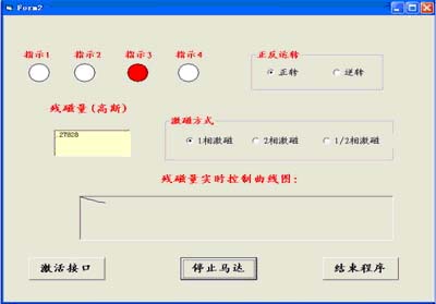

        由于我们轴承的退磁采用的是动态方式,这样轴承的残磁量由传感器检测后传输到适配卡PIO-D56经过处理后发出脉冲信息,这里的主要改变电机线圈的通电方式即变拍的原理,从而控制电机的快慢,也即控制轴承零件退磁的时间,如果遇到停电同样也可以控制电机反转以达到对未进行退磁处理的轴承零件退磁,这样就有效地保证整个零件的加工工序的完整性。
        为了直观地反映整个退磁的动态过程,我们在如图4主界面上设计有一从传感器中检测到的残磁量的大小显示,并有动态图形曲线,同时可以设置残磁量的标准而加以控制。
如图4
图4系统控制界面图
