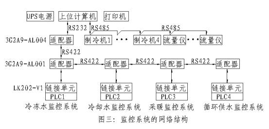

    本系统网络为单级网络,系统中通信主要采用适配器结构形式的RS422上位连接方式。监控系统的网络结构如图三所示:
基于PLC的分布式综合站房监控系统如图
    由于采用一对四的通信方式,需要为设备设置地址,因此在下位机采用RS422标准,在每台PLC上都安装了一块LK202HOSTLINK模块,各PLC通过三端口RS422适配器相连,然后通过RS422转RS232适配器转换后连接到上位机的串行口。
    HOSTLINK的内部驻留了通信软件,通信协议已固化,只有几个参数需要用户根据现场应用进行设置。C200H-LK202上位连接单元的面板上有4个参数设置开关SW1~4,SW1、SW2用于设置该上位连接单元的设备号(也称站号),取值范围为00~31。SW3选择波特率。SW4用来设置命令级,奇偶校验格式。
    网络中的所有PLC通过公用LR区实现数据传送,在LR区中每个PLC均分配一个写区和若干读区。数据传送时PLC将数据写入到公用LR区中分配给自己的写区,其他PLC则通过PLC链接单元从LR区对应区域读数据,从而使系统中的PLC相互交换信息。

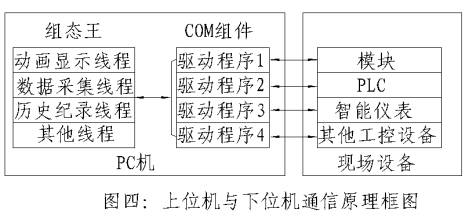

上位机监控软件利用组态王(KingView5.1)工控组态软件。它能充分利用Windows的图形编辑功能,方便地构成监控画面,并以动画方式显示控制设备的状态,具有报警窗口、实时趋势曲线等,可便利的生成各种报表。它还具有丰富的设备驱动程序和灵活的组态方式、数据链接功能。该软件把每一台下位机看作是一台外部设备,在编程过程中根据“设备配置向导”的提示一步步完成连接功能。在运行期间,组态王通过驱动程序和这些外部设备交换数据,包括采集数据和发送数据/指令。每个驱动程序都是一个COM对象,这种方式使通信程序和组态王软件构成一个完整的系统,既保证了运行系统的高效运行,也可扩大系统的规模。其与下位机通信原理如图四所示:
基于PLC的分布式综合站房监控系统如图
    组态王与OMRON PLC之间的通信采用的是OMRON HOSTLINK通信协议。组态王通过串行口与PLC进行通信,访问PLC相关的寄存器地址,以获得PLC所控制设备的状态或修改相关寄存器的值。组态王监控软件还可实现显示工艺流程图、各种参数实时测量值,实时修改下位机所需的各种参数值,上、下位机之间的通信管理,实时故障报警画面,实时数据库和历史数据库管理,系统日志报表和各种生产报表等功能。

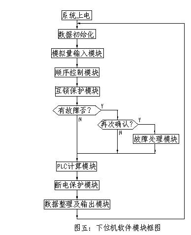

    下位机软件设计采用模块化结构,每一个模块作为一个子程序。根据系统功能划分,程序由多个模块组成,每个模块的程序量都不大,所以整个程序的编制、调试和维护比较方便。各子系统的下位机软件模块框图如图五:
