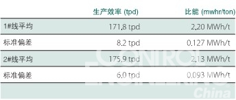

  为了正确评价试验的效果而建立了一个基准。且只对本实验前一年时间内的数据进行了评价。运行不正常和停机时期的数据未被包括在基准性能数据计算内。结果显示在表4和表5中。
  表 4   纸浆质量基准指标。
  表 5   生产效率和比能基准指标

  该实验系统于2009年春季开始安装,并于同年6月完成安装。随后在夏季和秋季对系统进行了微调和优化,直至11月下旬实验完成。对实验阶段的过程数据(2009年6月10日至11月30号)进行了分析,并且将其与该类性能指标的基准数据(见4和表5)进行了对比计算。结果显示在表6和表7中。
  表 6   试验纸浆质量指标。
  表 7   实验过程生产效率和比能指标。
  1号线和2号线的试验结果表明纸浆质量的波动明显减少,平均产量增加,且比能明显减少。因此,工厂决定在两条实验生产线上永久安装该套系统,并在其他主要生产线的精浆机上使用该套控制实施系统。
