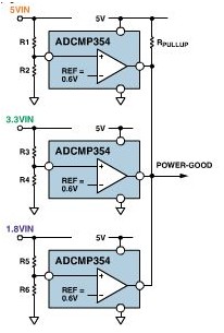

  下图1所示为利用ADCMP361监控多路电压轨的简单方法,这是一款内置基准电压的双极性输出、±0.275%精度的比较器 。由于ADCMP361内置400mV高精度基准电压源,因此可以精确的监控非常低的电压,例如0.9V 的电压轨。其中,每路电压轨都使用独立的电路。电阻分压器将电压轨按比例降低,并为每一路电源设置一个欠压跳变点。所有的输出被连接在一起,产生通用电源良好信号。
  图1 基于比较器的欠压检测,提供通用电源良好输出,可用于3路电源系统
