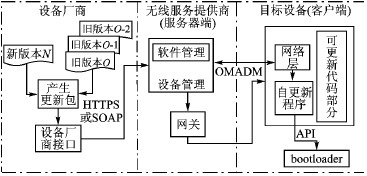

  支持自更新功能的嵌入式系统由服务器端和客户端两部分组成。服务器端通过OMA协议,与客户端建立无线连接。客户端采用基于ARM9的微处理器,配有8MB的RAM和32 MB的NOR Flash存储器,及其他相关外围设备,具有相对可见的bootloader程序。自更新机制架构如图1所示。
图1 自更新机制架构图
  自更新机制总体流程如下: a. 设备厂商根据需求,生成包括升级到新版本或返回到旧版本的多个更新包。b. 这些更新包将被送至无线服务提供商处进行统一管理,并最终将更新包提供给用户。c. 在更新包提供给用户前,每个单独的移动设备将会选择最优方案(即网络提供商)。d. 服务器端通过传输机制(如OMADL 1.0协议标准或网络提供商标准)与客户端建立会话连接,客户端将下载并存储更新包。e. 更新应用程序将与用户交互以获得更新权限并进入更新进程。整个更新过程由bootloader完全控制,直到更新成功。f. 更新后的目标设备重启,并将更新结果发送至服务器端。

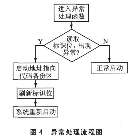

  为了确保软件更新后系统启动的稳定性,通过设计异常处理程序来加载代码备份存储区的文件防止系统瘫痪。当bootloader引导更新后的镜像文件失败后,系统进入异常处理函数,在此函数中将启动地址指向代码备份区,并设置标识位。代码备份区保存的是设备出厂时最初版本的image文件,具有非常高的稳定性,这样就保证系统功能正常运行,并确保服务器端与客户端正常通信。异常处理流程如图4所示。
  当软件更新过程中遇到致命异常时,通过异常处理程序,系统能够重新启动备份的软件版本,有效地提高了嵌入式系统自更新机制的安全性,避免了系统彻底崩溃。

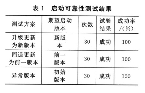

  在一个实际运行的移动设备中验证和测试更新机制的性能。首先测试更新进程的通信状况。结果表明,每次均能正确地与服务器端建立会话,并进行数据传输;更新包均能通过无线网络准确下载并存储至客户端。测试的重点是系统更新结束后新程序启动的稳定性和安全性。对软件更新过程进行干扰,以测试bootloader能否正确启动。测试中模拟了两大类情况:一类是更新包随机挑选版本的相互升级,另一类是人为设置导致更新包出现不能启动错误的数据,然后进行升级。设计三种具体方案进行测试,每个方案测试30次,查看系统能否按预期结果启动程序。测试方案及结果如表1所列。
  从测试结果看出,系统更新后,每次均能正确启动程序;此外,更新机制对代码区具有较强的修复能力,防止了由于数据异常而导致的无法启动。本更新机制能有效地提高嵌入式软件更新后重新启动的稳定性和可靠性。
