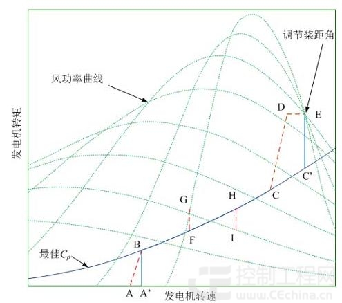

        2.4机组变速、变桨距控制
        大型风力机通过控制发电机转速和变桨系统的桨距角度实现发电控制,运行曲线(如下图)分为功率优化区和功率限制区两个部分。
        1、当低于额定功率时,通过控制发电机转速实现在小于额定功率情况下的最佳叶尖速比运行。如图转速点A’以下的范围为开环控制区(机组启动过程);B~C’为最佳叶尖比运行区;C’点为机组的额定转速区,当机组运行达到C’点后,机组进入恒转速运行。
        2、当机组功率达到E点时,进入功率限制运行区,通过调节变桨距角度,限制机组输入功率为额定功率。常规调节方法由于变桨角执行的响应速度很难完全跟踪风速的能量变化,会导致功率的波动,在这里可通过特殊的恒功率算法,使机组在阵风模式依然可获得稳定的功率输出。
        图1.2,转速、转矩运行曲线

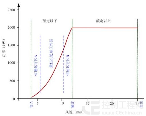

        如图1.3功率曲线图所示,将此功率曲线分成四个工作区域,即恒速运行工作区A、最佳Cp追踪工作区、恒速运行工作区B、额定点以上运行工作区。
        在图1.2中恒速运行工作区A对应于A’-B段;最佳Cp追踪工作区对应于B-C’段、恒速运行工作区B对应于C’-E段、额定点以上运行工作区对应于E点。
        图1.3,功率曲线
        在额定风速以下运行区,控制器控制风机最大化的捕获风能提高发电量。在额定风速以上运行区,控制器控制风机卸掉多余的机械能,维持机组工作在额定点附近。恒速工作区A:风机自启动到转速达到最小并网转速,则进入恒速工作区A,控制器控制风机并网,并随着风速的增加控制机组的输出功率增大,直到达到最佳Cp曲线(图1.2中的B点);最佳Cp最佳追踪工作区:控制器控制风机运行于最佳Cp曲线之上,动态调整风力发电几组的输出功率实现最大风能捕获;恒速工作区B:此时风力发电几组的发电机转速已经达到额定转速,但是输出功率尚未达到额定值,随着风能的增加调节机组输出功率增大,直到输出功率到达额定值,如此可以有效地防止在几组达到额定之前由于大阵风的影响而出现机组超速的现象;额定风速以上运行区,控制器控制风机卸掉多余的机械能,维持机组工作在额定点附近。

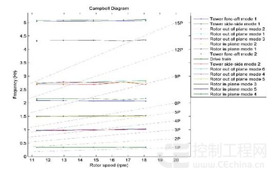

        Cmapbell图常用于机组振动模态的分析,下图是某1.5MW机型经BLADED软件模态线性化分析后得到的机组各部件的振动模态图,图中列出了塔架、叶片等机组各部件的振动模态,机组在设计阶段就应开展固有频率、阻尼率和可能引起的谐振问题的分析,以及引起谐振工作区域的分析,如机组的运行频率应尽可能辟开塔架的固有频率,以免引起共振。主控软件需针对机组的相关特征频率进行优化和控制,常规载荷优化括:风轮-塔架耦合振动控制、机组传动链扭振控制。
        图1.4 风电机组坎贝尔图

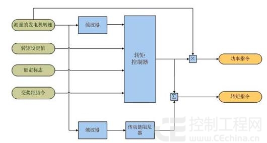

        三、WPCS软件结构
        WPCS风力发电机组控制系统软件的结构框图如图1.5所示,其组成主要有两大控制器:转矩控制器和变桨距控制器。
        图1.5 转矩控制器框图
