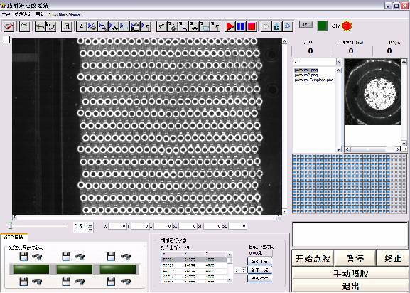

        程序主界面

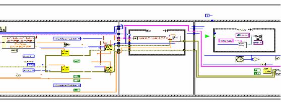

        程序部分后面板

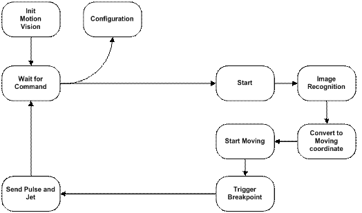

        工作流程

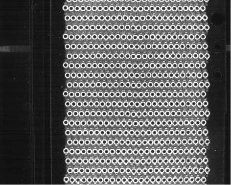

        下面是通过1394相机拍到的原始图片

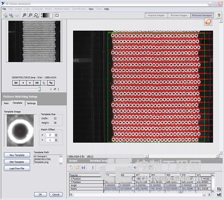

        通过采用NI Vision模式匹配函数,制作相应模板,通过采取多点匹配的方式获得画面中全部杯子位置信息,进行相应的物理位移转换后得到杯子的实际运动坐标。
        见下图在Vision-Assistant中获得杯子坐标信息。
