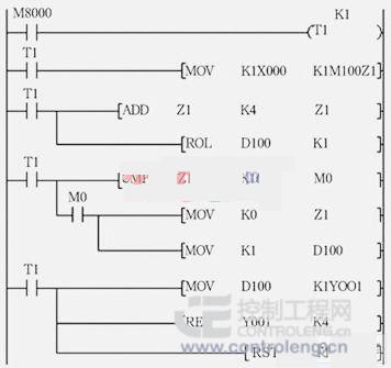

        在软件设计中要考虑两个主要的问题。一是要定时输出单个扫描选通信号,用来选通相应的接口板,二是要及时将扫描进来的数据转移到其他位置。在这种plc输入设计方法中,在每个扫描周期,每组开关量信号中的一个依次送入一个plc输入端,这样就必须在下次扫描数据来临前将上一次扫描进来的开关量信号状态转移到其他位置保存。
        图3为软件流程图,基于上述考虑设计的软件程序(梯形图)如图4所示。每次扫描时间间隔100ms,16个开关量信息采集到plc后分别送入m100~m115保存,指令rol和ref的含义分别是循环左移和输出刷新。
        图4 支持多点扫描输入的plc输入软件实现
