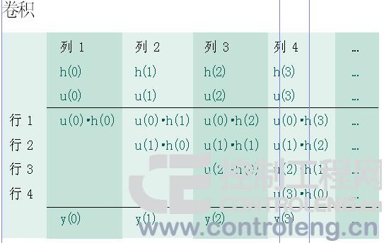

  等等。因为越来越多的脉冲数值纳入结果中,使得计算式不断的增长。幸好存在一种能方便地进行这些乘加操作的方法,如“卷积”一表所示,当两个无限长的“数”
  H = h(0), h(1), h(2), ...
  及
  U = u(0), u(1), u(2), ...
  相乘以计算
  Y = y(0), y(1), y(2), ...
  采用通用的乘法法则,但用数据点h(0), h(1), h(2), ... 和 u(0), u(1), u(2), ...代替单独的阿拉伯数。这种算法,称为卷积法,实际上是长乘法的映射图像。乘法及加法步骤仍相同,但不包含上一栏对下一栏的任何遗留。这一般写做Y=H*U,其中“*”为卷积算子。
  此表格总结了当具有单位脉冲响应h(0), h(1), h(2), ...的控制作用u(0), u(1), u(2), ...作用于线性过程时用于计算所得过程参数y(0), y(1), y(2), ...的值所需的计算式。第一行由将u(0)与每个单位脉冲响应值相乘而得。第二行计算方法相同,但结果记录在第二栏,且乘数改为u(1)。这表示第二个脉冲响应是由控制作用u(1)产生。以下行都采用类似算法,在右方另起一列并采用下一个控制作用作为乘数。 把每一栏从行1到行K+1的项相加得到从时间0到时间KΔt所产生的所有脉冲响应之和,便得到y(0) 到 y(k)的值。y(k)的值也可单独运用卷积算式得出:
  y(k) = u(0)·h(k)+u(1)·h(k-1)+…+u(k-1)·h(1)+u(k)·h(0)
  例如,表格的第四栏表示
  y(3) = u(0)·h(3)+u(1)·h(2)+u(2)·h(1)+u(3)·h(0)
