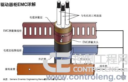

  减少EMI的另一个安装细节是使用屏蔽接头,确保电机供电电缆与Siemens公司Sinamics驱动器柜上的屏蔽总线接口360度接触。

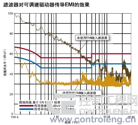

EMI输入滤波器可以显著地减少驱动器的传导EMI,如图所示为 Yaskawa Electric America公司对
一台0.7kW驱动在60Hz(载波频率设置为2kHz)下运行的测试结果。边界曲线对应EN55011标准B
等级的住宅/医院环境。
驱动器柜上的屏蔽总线接口360度接触。

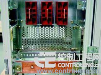

EMC需要非常注意细节。比如在测量表明驱动器内需要增加屏蔽处,要增加带孔的特殊金属屏蔽板。
  图片来源:Siemens Energy and Automation
