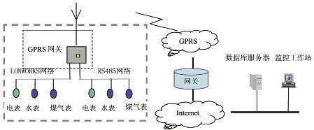

        系统整体框图如图1所示,GPRS/LON无线监控网关定时查询Lonworks现场监测网络上的计量终端的数据,并将数据打包经过GPRS无线网络、 Internet传送到监控中心的服务器上,或者是相反的过程,监控中心发出的指令经过Internet、GPRS无线网络传送到GPRS/LON无线监控网关,再由GPRS/LON无线监控网关将相应的指令经现场监测网络传送到具体的某个计量终端。

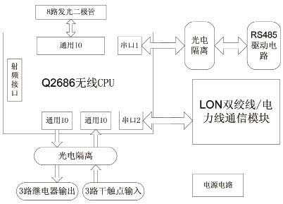

        GPRS/LON无线监控网关,其硬件包括Q2686无线CPU、LON双绞线/电力线通信接口模块、RS485通信接口和电源单元。图2为产品设计原理框图。

        Lonworks通信模块作为一个单独的部件安装在设备的主板上,方便插拔。Lonworks通信模块分Lonworks双绞线智能通信模块和 Lonworks电力线智能通信模块,二者设计为接口完全兼容的结构,接口之间的切换非常方便灵活。
        Lonworks 双绞线智能通信模块主要由神经元芯片FT 3150核心处理器、FT-X1双绞线智能收发器、外扩的RAM、EEPROM组成。FT 3150智能收发器包含一个20MHz神经元3150核心、0.5K字节的EEPROM和2K字节的RAM。通过外部存储器总线,FT 3150收发器能够寻址多达58K字节的外部存储,其中16K字节的外部非易失性存储器保留用于存储Lonworks系统的固件;支持无极性的总线型、星型、自由型等拓朴布线结构。
        Lonworks电力线智能通信模块是由神经元芯片PL 3150核心处理器、PLT-22电力线收发器、外扩的RAM、EEPROM等组成。Lonworks电力线智能通信模块与载波通信耦合电路连接,将通信数据耦合到交流220V低压电力线上进行数据传输。
        Lonworks通信模块与Q2686无线CPU通过串行口2进行通信和数据传输。
        Q2686无线CPU的设计
        Q2686 模块内部包含了1个无线通信模块、1个ARM9 32bit内核的中央处理器、32MB闪存及16MB的RAM,与一些无线通信模块需要外扩CPU、闪存、RAM相比,这部分的电路设计比较简单。 Q2686无线CPU模块使用100针的接口与印刷电路板连接,主要引出电源、UART、USB、SIM卡、RTC、I/O口等引脚。
        输入/输出控制单元的设计
        本产品设计有3路光电隔离开关量输入和3路光电隔离继电器输出,通过通用I/O口对3路开关量输入进行实时检测,通过远程命令或定时设置对3路继电器输出进行控制;输入/输出光电隔离并在输入和输出端口处增加Y电容和压敏电阻来增强EMC抗干扰能力。
        电源电路的设计
        电源是装置中一个非常重要的部分,电源性能的好坏将直接影响整个装置的稳定性。本设计中采用的是开关电源,由于开关电源的功率开关管在开关过程中产生较大的传导电磁和谐波干扰,会对附近的电气设备造成电磁干扰,因此在开关电源中增加抗干扰和抑制干扰产生的措施是十分必要的,如在输入端增加共模电感,Y电容、 X电容、在输出增加LC滤波电路等措施。
        在GSM/GPRS脉冲发射模式下,电源应该能够在瞬间释放很高的电流峰值,为射频部分提供3.6V的电压,3.6V的电压经过几个调整管,提供基带信号所需要的2.8V和1.8V。

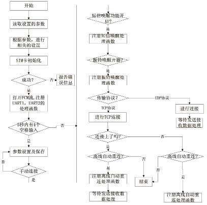

        使用Wavecom公司提供的Open AT 开发套件,使用Open AT project wizard创建工程项目,其中可以选择eclipse或VC作为开发环境。编程主要是使用Open AT API 函数,Open AT 开发套件提供丰富的API接口函数,非常方便编程。
        Q2686无线CPU内的程序设计按功能分为二部分:一部分是通用的程序设计,包括SIM卡的初始化、读写设置参数、TCP/IP网络连接、数据的TCP/IP发送接收等,其程序流程图如图3所示;一部分是 UART1和UART2的数据发送接收处理程序,这部分和具体的应用相关,UART1用于RS485总线的数据发送及接收处理,主要包括轮询RS485计量终端,在收到计量终端返回的数据后,首先进行数据的校验、提取、保存及发送给监控中心;UART2主要用于和Lonworks通信模块的通信,也包括数据发送及接收处理,UART2的数据发送主要是将监控中心发送过来的指令发给Lonworks通信模块,以便监控中心能够在远端对Lonworks现场监测网络进行控制,UART2的数据接收处理主要是将Lonworks通信模块送来的数据进行数据的校验、提取、保存及发送给监控中心。
