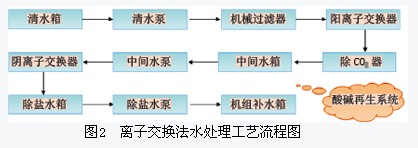

        1.离子交换法(图2)
        离子交换法,即利用离子交换树脂将水中溶盐的离子吸收。经过一定时间的运行以后,离子交换树脂会失效,这时就需要停止运行以对树脂进行再生(还原),以便使树脂可重新使用(阳离子交换树脂失效时,使用酸进行再生,阴离子交换树脂失效时,使用碱进行再生) 。
离子交换法水处理工艺流程图

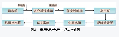

        3.EDI (ElectroDeIonization)填充床电渗析
        EDI (ElectroDeIonization)填充床电渗析,又称电去离子法(图3),是一种将离子交换技术、离子交换膜技术和离子电迁移技术相结合的水处理技术。利用离子交换能深度脱盐来克服电渗析极化而导致的脱盐不彻底,利用电渗析极化而发生水电离产生H+和OH-离子实现树脂自再生来克服树脂失效后通过化学药剂再生的缺陷,是20世纪80年代以来逐渐兴起的新技术。经过十几年的发展,EDI技术已经在北美及欧洲占据了相当部分的市场。
 电去离子法工艺流程图

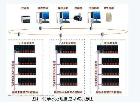

        化学水处理自动化控制系统由两台操作员站、一台工程师站和三个冗余PLC控制站构成。上位计算机系统采用工业级计算机构成功能强大的监测与控制系统,计算机上安装和利时公司的FacView工业监测与控制系统软件,通过合理的系统设计和系统组态,实现对整个化学水处理工艺流程的动态监视和控制。通过上位计算机系统和强大的工业控制传输网络,实现对整个生产工艺工程的自动化管理和控制。
        PLC选用和利时公司HOLLiAS LK系列PLC冗余控制器(图4),控制系统采用双机热备冗余方式,通过远程I/O的方式连接现场需要监测与控制的点。冗余的主控制站可以保证系统的停机维护时间为零,最大限度的减少人对系统的干预。主控制系统热备系统和远程I/O控制站之间采用高性能的冗余PROFIBUS-DP工业总线传输网络,实现信息的可靠、安全、稳定的传输。PROFIBUS-DP是一种高速和便宜的现场总线,它专门设计为自动控制系统和设备级分散的I/O间进行通信使用。
        上位计算机系统与PLC控制单元之间采用工业以太网传输网络。以太网属国际标准,工业以太网已达到高传输安全性和可靠性要求,现已广泛用于程序维护、向MIS和MES系统传递工厂数据、监控、连接人机界面、记录事件和告警。工业以太网具有高传输速率(目前达到100Mbps)、交换机技术的确定性、不需考虑网络的拓扑结构、传输物理介质多样(双绞线、光纤)、网络的扩展等优点。
        通过以太网络将上位计算机系统和现场监测与控制点紧密的结合为一个整体,构成一个完整的系统。在这样高速传输网络上,可以很方便的利用PLC系统所特有的功能,实现对整个控制系统的计算机在线远程诊断功能。本化学水处理系统控制系统解决方案选用HOLLiAS LK PLC中支持冗余功能的CPU。
  图4 化学水处理自控系统示意图
