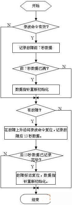

        3.2 录波子程序
        录波子程序在20ms采样中断中调用,负责记录机组运行量U、If、P、Q、Ug在故障前7秒、后13秒的数据。
        在PLC中定义一个连续的数据区VW4000~VW8998,用来保存故障数据。每个运行量的数据占用1000字节的数据块,地址分配如下,U:VW4000~VW4998 If:VW5000~VW5998 P:VW6000~VW6998 Q:VW7000~VW7998 Ug:VW8000~VW8998。
        录波子程序每隔40毫秒将采样的数据送到各自的数据块中。为每个数据块定义一个数据指针,其初始值分别指向各数据块的首地址。每传送一次数据,各指针向下移动2字节。故障前7秒数据(350字节)是循环记录的,即如果在故障到来之前数据已存满,各数据指针将重新指向数据块的首地址。定义指针index用来记录20秒故障数据开始的位置。当故障到来时,数据指针指向故障后13秒数据(后650字节),此时指针index将前7秒数据分为前后两部分,正确的顺序是将前后两部分交换过来。当后13秒数据记录完后,录波子程序结束。程序流程图如图2所示。

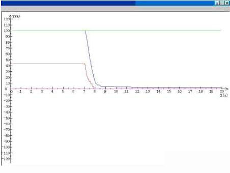

        在系统运行前,要对PLC的通讯参数进行设置,包括波特率、校验方式、数据位位数和停止位位数等,此设置要和上位机一致。在S7-226中使用自由口模式和上位机进行串口通信时,可以通过特殊寄存器SMB30(端口0)或SMB130(端口1)来设定。下面以发电机空载停机实验为例说明系统的运行过程。
        当发电机在正常空载下停机时,PLC检测到停机信号,将故障标志置位,然后记录下停机后13秒的数据。运行上位机程序,在主界面上按下“传送”按钮后,上位机开始读取PLC中数据。等到程序提示“数据传送完毕”后,按下“显示”按钮,将弹出“波形显示”窗口如图3所示。从图中可以看出,该曲线较好的反映了发电机停机前后机端电压、励磁电流的变化。
