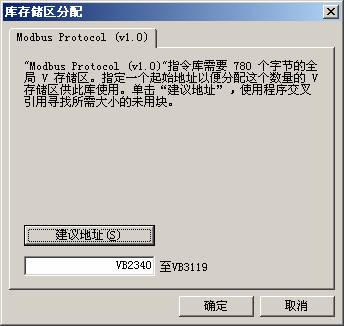

        库存储区分配
        在完成前面两个指令调用后,还要为库指令使用的符号分配内存。当库指令被插入到主程序块中,在导航树“程序块”下会出现一个“库”节点。在“库”节点上点击鼠标右键,在弹出菜单中选择“库存储区”,进入“库存储区分配”对话框。
库存储区分配
        在地址框中输入分配内存的开始地址,或者通过点击“建议地址”按钮自动分配内存。注意,分配的内存不要与已使用的内存重叠。

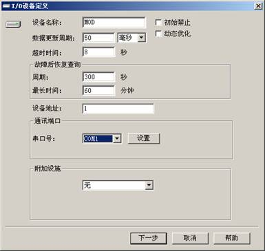

        设备组态
        设备组态就根据PLC使用的通讯协议及在网上的节点地址、端口属性等对通讯参数进行定义的过程。
        进入紫金桥开发环境,将导航树切换到“数据库”,在导航树上选择“设备驱动/MODBUS/
        MODBUS(ASCII&RTU串口通讯)”,单击鼠标右键,在单出菜单中选择“增加设备驱动”会弹出发下所示对话框:
设备组件
        在对话框中输入设备名称、设备地址(与PLC中MBUS_INIT初始化的Addr参数一致),选择串口号,并且设置(点击“设置”按钮)端口属性,使用它与PLC中MBUS_INIT命令设置的属性一致。点击“下一步”:

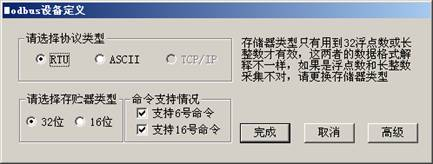

下一步
        在Modbus设备定义对话框中将协议类型选择为“RTU”,存贮器类型选择“32位”(即长整和浮点型4字节的数据的传送格式为高位在前,低位在后)。单击“完成”按钮,则设备组态完成。

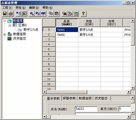

        点组态及I/O连接
        完成了点组态还要进行点组态I/O连接,这样才能将PLC中的变量映射到紫金桥软件中。
        进入紫金桥开发环境,将导航树切换到“数据库”,在导航树上双击“点组态”,进入点组窗口:
点组态
        选择点类型,建点,设置常规参数是点组态的基本操作,对所有应用是相同的,这里就不详细说明了。下面重点介绍一下I/O连接及与变量对应关系。
        这里以模拟I/O点的I/O连接为例。新建一个模拟I/O点后,输入点名,切换到“数据连接”属性页:

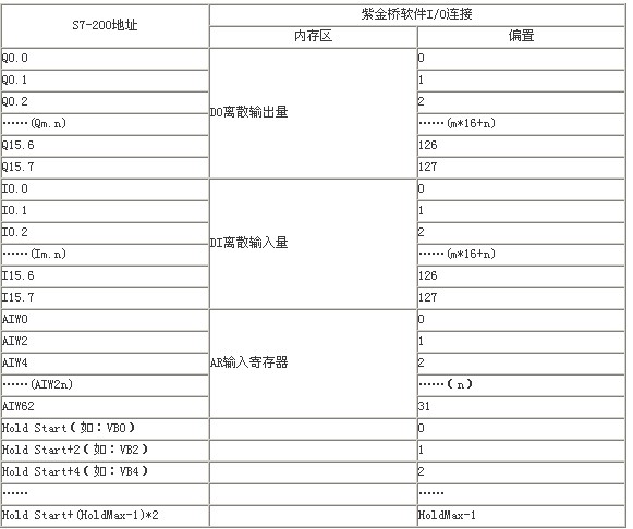

        这里的“内存区”、“偏置”和“数据格式”是与PLC中部分内存类型和地址相对应的。对于在Modbus协议中不能对应的PLC内存类型,如果需要上传到过程数据库中,可以先它们先移动到V内存区,再通过V内存区读取。S7-200内存区与紫金桥I/O连接对应关系如下所示:
数据格式
        在完成存贮区和地址组态,还要注意一点就是数据类型一致性,只有类型一致才能从PLC上获得正确数据。我们可以从“数据格式”中选择格式。对于字寄存器我们也可以将它拆分为位,从而获得某个位的状态。
