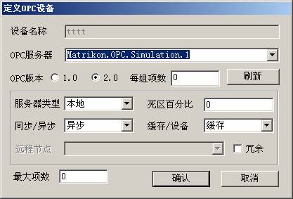

        由于不同的OPC Server能够支持的最快采集周期是不同的,因此在实施数据采集时我们要根据OPC Server所能提供的最嘉采集速度进行配置。大部分的OPC Server支持的采集周期不是连续的,如果我们设置的采集周期是服务器不支持的采集周期,OPC Server会使用与设定周期相近的固有周期进行通讯调度。

        在通常情况下建议使用异步方式进行通讯,因为在这种方式下客户端程序获得数据由OPC Server根据数据变化情况主动发送的,具有较高的通讯效率。在实际应用中我们可能会遇到这样的问题:与实时数据库通讯的控制系统运行负荷较满,如果不对通讯量进行控制就可能影响控制系统的正常运行(在通过APP NODE的OPC Server读取TDC3000系统的数据时就愚到过类似问题)。在这种情况下建议使用同步方式或单组同步方式执行数据采集,在这两种通讯方式下我们可以通过调整每组采集的数据项数及采集周期来控制通讯量。

        在使用OPC接口进行数据通讯时还要注意一些OPC Server的特殊限制,有的对可以连接客户端数有限制,有的对最多可访问的数据项数有限制,有的则是对每组包含的数据项数有限制。对于这些有特殊限制的服务器,如果不能正确配置通讯参数或者购买相受权,将产生通讯错误或只能采集部分数据。对于有访问客户数目限制的OPC Server,如果达到最大客户数,我们要重新购买受权增加允许访问客户数。对于有访问数据项数的OPC Server最好的方法也是重新购买受权增加允许访问数据项数,但也可以接口中提供的“单组同步”方式来增加可采集的数据点数。“单组同步”通讯方式是以牺牲通讯速度为代价的,并且在这种方式下不能进行数据回写(从客户端更新服务器的数据)。对于每组有数据项数限制的OPC Server则比较好处理,只要在接口设备定义时,将限制个数填写到“每组项数”即可。
