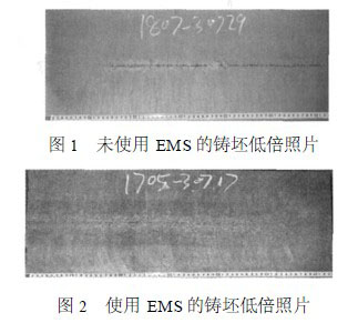

        电磁搅拌引起液相穴液体流动,加速了固液 交界面的对流传热,有利于等轴晶形成生长。电磁力打碎树枝晶的碎片可作为等轴晶的核心,增 加了两相区局部传热,消除搭桥抑制柱状晶,减轻 树枝晶间富集溶质液体的流动,从而使中心偏析 明显改善甚至消失[ 3 ] 。为改善4 号铸机中碳钢和 的中心偏析情况,武钢二炼钢生产这类钢时均在 扇形段1 、2 段采取电磁搅拌。经摸索,搅拌强度 越大对中心偏析改善的效果越好,而且交替式搅 拌比连续式搅拌对减轻中心偏析更有利。根据各 参数的试验对比情况,确定4 号机的搅拌参数为: 电流780 A、频率16 Hz ,时间5 s - 0 s - 5 s。图 1 、图2 分别是未使用EMS 和使用EMS 的低倍 照片,显然采用电磁搅拌工艺改善了中心偏析的 程度。2004 年4 号机使用电磁搅拌生产中碳钢 后,中碳钢A 类偏析发生率由2003 年的5 . 9 %下 降到2004 年的0 . 7 %。
图一图二
