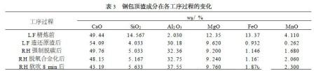

        采用精炼工艺路线3 ,钢包顶渣成分在各工 序的变化见表3 。
 超低碳钢成分
        由表3 可见, L F 造的还原渣碱度很高 ( w (CaO) / w (SiO2 ) = 13. 5) 还原性强,具有较强 的吸附钢中夹杂的能力。RH 处理后还原能力还 是较强,在浇钢过程中仍具有良好的防止钢水二 次氧化作用,可减少二次氧化物的生成量,避免了 浇钢时中间包塞棒堵塞现象的发生,使钢水具有 良好的可浇铸性,实现了多炉连浇。

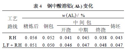

        (1) 钢中酸溶铝Als 。从精炼结束到铸坯,钢 中酸溶铝变化如表4 所示。由表4 可见,L F + RH 的精炼工艺与只采用RH 精炼工艺相比,钢 中的酸溶铝变化小。说明在浇钢过程中,钢水二 次氧化程度小,钢水更纯净,有利于钢质的提高。
 钢中酸溶铝( Als ) 变化

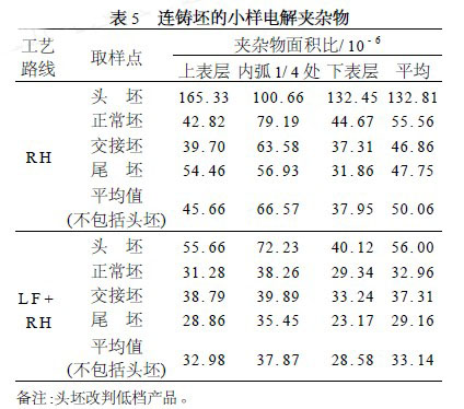

        (2) 钢中夹杂物含量。对RH 真空处理和L F + RH 精炼两种工艺路线生产的超低碳钢连铸坯 的上下表层及内弧1/ 4 厚度处进行小样电解分 析,其分析检验结果如表5 所示。
 连铸坯的小样电解夹杂物
        由表5 可见,采用L F + RH 精炼工艺处理的 钢水,其铸坯夹杂物平均含量远低于只采用RH 真空精炼工艺。说明对钢包顶渣改质后再进行 RH 强制脱碳,不仅不会污染钢水,反而能大量地吸附钢中夹杂物,对提高钢水纯净度有益。
