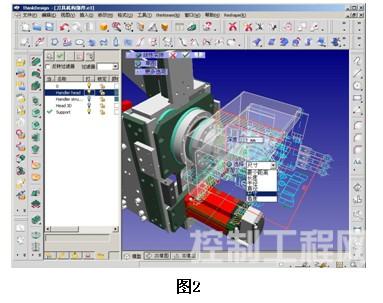

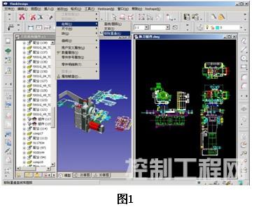

        首先,采用自顶向下(Top-Down)设计方式,打开刀具机构部件模型文件,接下来直接打开DWG格式的换刀组件的装配文件(详见图1中的右边部分),利用“移除重叠”功能对DWG格式文件中移去多余的线段,实现图层与线段的对应,然后采用鼠标拖动方式,将DWG格式的换刀组件文件直接拖到三维模型设计环境下(详见图1中的左边部分),当然,除了DWG/DXF外,其它的模型和图片也能够直接拖动到三维造型环境中。
 图2
        其次,利用软件的旋转、平移和图层编辑功能,对换刀组件的装配文件进行编辑,再利用“标签”功能实现设计人员可以从自定义的不同视角观看设计环境。接下来就是将2D迁移成3D模型,可以利用实体操作命令,但关键是利用“智能尺寸链”技术,直接在工程图上拾取尺寸、长度、半径、直径、角度以及最小距离等数值。如图2所示,选择“尺寸”,用鼠标在工程图上拾取标注的尺寸“223”,则模型拉伸的尺寸就是“223”。
 图2

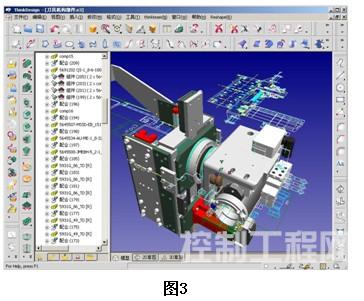

        最后,安装上述的步骤,依次完成换刀组件中每个零件的转换工作,接着按照参数化CAD装配的技术完成该组件的装配,这里就不再作详细描述了,最终的结果如图3所示。
 图3

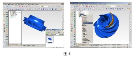

        首先,在目录中将叶轮加工模型拖动到软件造型环境中,从图4中左边图的右下角,可以看出打开的模型文件是零件模型,但它却又是装配模型,因为实际生产中设计人员需要对叶轮加工模型中的叶片进行修改;而制造人员只是需要修改后的叶轮加工模型文件。
 图4

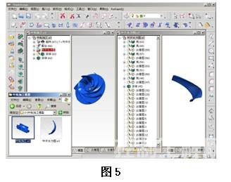

        为了实现这个想法,利用图4中右边图所示的菜单命令,选择“创建外部参考”将叶片水力图特征变成外部模型文件,这时,在目录中多了个文件名称(见图5左下角所示)。如果特征树上的特征结构比较多时,也可以将修改的模型文件设置成“标记为设计中”以区分修改与不修改的零部件,并在特征树上以背景为“红色”进行标识出来,结果如图5所示。
  图5
        最后,当设计修改完成后,需要形成一个独立的叶轮加工模型文件时,则可以利用图4中右边图所示的菜单命令,选择“断开链接”将取消与叶片水力图模型文件的关联,并将修改后的结果保存在叶轮加工模型文件中,对叶片水力图模型文件来讲,可以删除了。

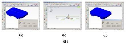

        首先,利用软件的2D迁移到3D的方法,完成对工作台的实体造型,接下来对工作台进行装配,经测量(见图6a所示)发现工作台的滑槽部位尺寸需要将“320”调整到“420”。
        其次,打开模型的草图进行调整(见图6b所示),这时你会发现草图没有任何尺寸,而修改时工作台外轮廓不能发生变化,只要选择“多重拉伸”命令,将需要修改的部分草图用鼠标框选,确定起始点后左右各偏移50mm,这样就完成滑槽部位尺寸的调整。
        最后,当草图调整完成后,模型文件会自动调整过来,检测以下结果是“420”(见图6c所示)。
 图6
        通过上述的例子,让设计人员对无参数造型技术有个直观了解,虽然只是对草图进行处理,但有参和无参造型技术始终贯穿在ThinkDesign软件中。

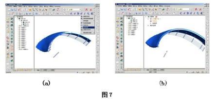

        对叶片的曲面绘制同参数化CAD技术相似,过程就不作阐述,模型生成的结果见图7a所示,接着选择“生成实体”的命令,将曲面变成实体,在特征树上的反映是“实体”,但它还具有曲面的特征,也可以采用曲面的编辑功能进行修改。
        那么,现在使用实体特征编辑命令“边圆角”,对叶片外表面上部三个边倒R3的圆角,其结果见图7b所示。
   图7
        大家都知道,曲面上倒圆角必须用曲面圆角命令;实体上倒圆角必须用实体圆角命令,而上述的例子恰恰是在曲面上采用实体倒圆角的命令,足以说明只有是曲面实体混合造型才能实现,必然会提高设计人员造型的速度。

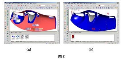

        对汽车仪表覆盖件的设计过程中,需要有一个连接耳片,那么可以从软件的“智能对象库”选取拖动插入,见图8a所示,你可以修改尺寸数据和选择插入模式。再见图8b所示,拖动插入销座的零件,它能够依据草图的外形自适应的变化。
 图8
        智能对象库的建立只需选择“定义”命令,确定属性、选项、参数、参考、配置等信息,然后从特征树上选择草图、特征、零件或部件等信息,最后确定并保存成智能对象(扩展名称是.sf)。定义后的智能对象也可以被重新编辑。

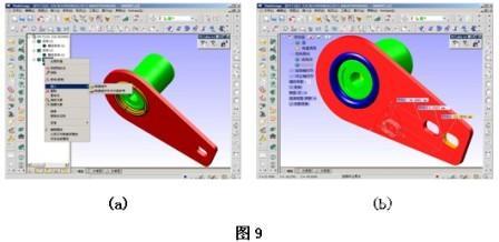

        ThinkDesign软件就很好地解决了这类问题,在参数据CAD技术基础上,提出了交互建模技术(ISM),它是在交互式三维曲面和实体建模中一个突破性的飞跃。同时与先前技术共存。以便评估、构建新的几何模型并且编辑模型,无需考虑特征、参数及属性等历史记录。通过“转动接头组件”CATIA模型文件实例,让大家了解技术的实用性。
        直接打开“转动接头组件”模型文件(如图9a所示),当然对PRO/E、Parasolid等格式的模型文件也是可以直接读取的。打开后的零件属性、尺寸和约束关系等都没有,装配关系在特征树上只用实体来表示。可以通过编辑颜色来区分组件下的每个零件,还可以选择“新建组件”来形成组件一下的每个零件,具体见图9a所示;对零件模型的编辑,则采用交互建模技术的移动面、延伸面/封闭实体、偏移面、移除面和替换面等功能,那么我们就利用“移动面”的功能将腰型槽进行移动并复制,在移动过程中选择“要移动的面”和“限制面”,并通过移动的尺寸等参数进行控制,具体见图9b所示的操作完成后的结果。
 图9

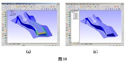

        不错,上述的实例是实体模型,接下来采用汽车 “冲压件”的CATIA曲面模型文件为例,了解该技术对曲面模型的处理。同样,直接打开汽车 “冲压件”的CATIA曲面模型文件,然后选择“移除面”功能,选取“需要移除的曲面”(见图10a所示的桔黄色部分)和“限制曲面”(见图10a所示的绿部分),确认后曲面的圆角被删除,依次类推,最后修改的结果如图图10b所示,前端圆弧曲面以被移除。
图10

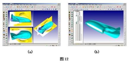

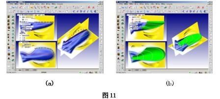

        首先,在软件模型环境中选择不同的工作平面,分别插入二个图片文件,选择“缩放图像”命令将图片的比例值设置成一样(本例是1.2),在运用“修改图像”命令对图片进行拖动和旋转,达到指定的定位位置中具体见图11a所示。接下来利用软件的曲线功能完成图片上轮廓曲线的绘制工作,通过选择“通过控制点的曲线”命令来绘制图片的轮廓草图,具体见图11a所示中“红色”曲线,它们都属于二维曲线;那么,利用“由2D曲线生成3D曲线”命令来实现2D曲线到3D曲线的转换工作,具体见图11a所示中“绿色”曲线,它是属于三维曲线;依此类推,完成图片的3D曲线绘制,如图11b所示。
     图11
        其次,在3D曲线绘制完成并通过曲线修改功能进行完善,确认可以后,利用曲面功能绘制图片上的各个曲面,选择 “放样曲面”命令来绘制曲面,具体见图11b所示中“绿色”曲面部分,然后在运用曲面的分析功能、修改功能对绘制曲面进行完善,依次类推完成曲面绘制工作,如图12a所示。
图12
        最后,对各个曲面进行整合,运用“生成实体”命令实现曲面实体混合模型;用布尔运算“实体合并、实体相交、实体删减”的命令来实现特征的关联,再利用实体的变半径倒圆角、实体抽壳、倒角等命令对模型进行细节修整,根据已设计的模型再添加“镜子”的实体,这样一个从图片到3D模型的设计过程就完成,结果如图12b所示。

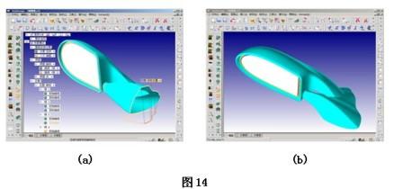

        【方案二】对倒视镜的尾部形状进行设计;选择全局变形建模(GSM)中的“高级GSM”命令,在命令菜单对话条中选取除镜片特征外的特征,接着采用“套索”选择命令来确定倒视镜的前部曲线为固定不变,然后选择倒视镜尾部的曲线为初始曲线,再选择如图14a所示的曲线为目标曲线,接下来选择“确定”,又一个新的设计方案形成,具体如图14b所示。
图14
        需要说明的是:全局变形建模(GSM)的功能包括折弯、半径折弯、扭转、高级GSM、复制、平面变形、3D变形、棱线扭转和圆角转换等,为设计人员开展柔性设计提供丰富的解决造型技术的手段,本例虽然只采用“高级GSM”命令,但确实现了三个设计方案的产品模型,分别如图12b、图13b和图14b所示。

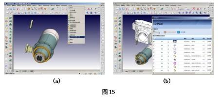

        ThinkDesign软件不仅具有集成的设计体系,同时也具有与TD PLM系统无缝的集成性,具体的集成方式见图15a所示。其中,如图15a所示TD PLM系统的工具菜单直接集成在ThinkDesign软件中,它包括登录、检入、检出、创建版本、显示物料结构、从零件中获取文件、保存等等功能,设计人员可以直接面向TD PLM系统进行操作,那么我们以零件下载为例,实现从TD PLM系统中选择零件进行装配的。
图15
        从图15a所示中选择“从零件中获取文件”命令,就会登录到TD PLM系统中(需要有登录的帐户名称及密码),出现如图15b所示中的TD PLM系统窗口,显示相关零部件信息(预览图、代号、名称、生命周期、版本等等),在选取的零件前面打上“√”后,选择执行“导入”命令,这样被选取的零件会自动进入到ThinkDesign软件模型集成环境中(如图15b所示),接下来按照ThinkDesign软件的装配功能完成零件的装配。
