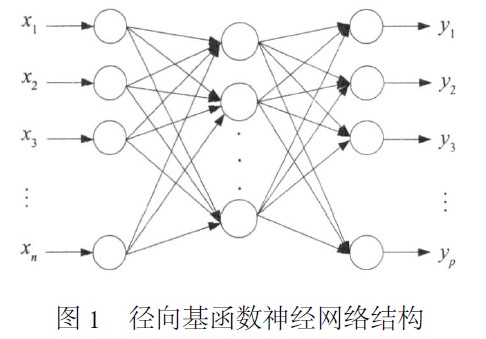

        2. 2  合金配料模型的RBF 网络结构
        2. 2. 1  输入输出变量的确定
        根据L F 炼钢精炼环节工艺要求和影响炼钢 合金加料的各种因素,网络的设计如下。输入层 向量X : x1 , x2 ⋯xn 代表钢液的初始温度、钢液的 重量、钢液中各种不同的合金含量和成品钢中要 求的对应的各种不同合金含量;隐含层由网络自 动确定;输出层变量Y : y1 , y2 ⋯yn 代表精炼环节 需加入合金的量。模型的结构如图1 。

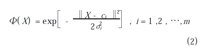

        合金加料RBF 网络结构采用最常用的是高 斯函数:
        其中X 为上述n 维输入向量; ci 为第i 个基 函数的中心,与X 具有相同维数的向量, σi 为第 i 个感知的变量,它决定了该基函数围绕中心点 的宽度; m 是感知单元的个数。‖X - ci ‖是向 量X - ci 的范数,它通常表示X 和ci 之间的距 离, Фi ( X) 在ci 处有一个唯一的最大值(距离为 零) ,随着‖X - ci ‖增大, Фi ( X) 迅速衰减到零, 对于给定的输入X ∈Rn , 只有一小部分靠近X 的中心被激活(如图2 所示) 。pdf
