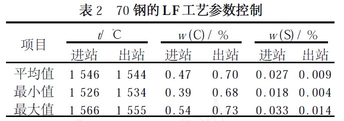

        (1) 成分控制。由于出钢过程增碳量大,为达 到LF 精调成分的目的,采用进LF 站吹氩均匀后 的钢液成分作为调整钢液成分的依据。对钢中硅、 锰成分别用硅铁和锰铁调整,用含碳合金球或碳芯 线微调碳成分,LF 工艺参数控制情况见表2 。
 70 钢的LF 工艺参数控制
