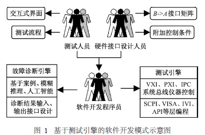

        基于测试引擎的软件开发方案的主要设计思想就 是在测试流程与具体仪器控制之间建立测试引擎,将 仪器控制与测试程序完全隔离,检测流程的主控程序 中不进行直接面向仪器的操作,而是面向被测对象信 号接口的操作,被测对象接口信号到仪器接口的映射 及调理关系由平台自动完成,映射关系的确定由专用 测试模块及连接电缆决定,采用数据库方式管理,映射 记录由硬件设计人员填写。
        系统定义测量仪器部分与专用转接模块的接口称 为Ai (A1 ~An ) ,专用转接模块与被测对象的接口称为 B i (B1 ~Bn ) ,测试程序通过控制仪器的输入输出实现 所有的测试功能。由装备测试人员针对B i 接口编写 测试流程,在接口配置文件中存储了B - >A 的映射关 系及各点所对应的功能函数。这样就使得软件工程师 及装备工程师可各自独立工作,实现了系统的模块化 和通用化。基于测试引擎的设计开发模式示意图如图 1所示。
基于测试引擎的软件开发模式示意图
        采用基于引擎的开发模式具有以下优点:
        (1) 由于引擎的独立性,可以采用多种编程语言 开发测试系统;
        (2) 可以插入故障诊断引擎,使系统具有更通用 的功能;
        (3) 硬件仪器改变后不需要改变测控程序,只需 要安装新的仪器驱动程序,改变或配置引擎中相关函 数,因此,通用化、模块化、硬件无关性、程序重用性明 显增强;
        (4) 与数据库和解释性语言相比,不需要额外的 复杂解释,提高了执行效率;
        (5) 提供了状态高速缓存机制,比传统的测试系 统执行速度快10~30%。
        (6) 对装备测试人员、硬件接口设计人员及软件 开发人员的任务进行了合理分配,使得测试程序与仪器控制完全分离,大大简化了测试系统主程序设计,提 高了开发效率。
        (7) 由于测试引擎的硬件无关性,几乎不需要再 进行仪器控制编程就可将测试系统移植到新型设备, 缩短了开发周期、降低了维护费用、提高了维护效率, 适应目前复杂的系统测试的需求。
        但是测试引擎的开发模式同样存在诸多技术难 点,如:接口映射配置文件和测试程序接口之间的实现 方法;对有些不常用测量功能的封装可能考虑不足,导 致测试引擎的修改。
