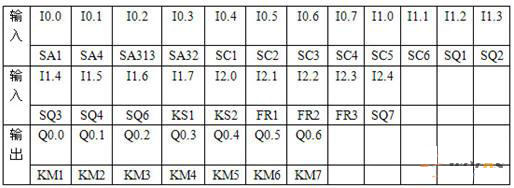

        根据X62W万能铣床电气控制要求,输入输出均为开关量,需要PLC监测的输入信号有8个按钮,5个行程开关,两个选择开关,输入点为 21点,PLC输出控制信号有6个继电器,1个照明灯,共7点。因此,选用了西门子S7-200PLC,具体配 置 如 下 :CPU226CN AC/DC/DC型(6ES7 216-2BD23-0XB8),自带24点输入,16点输出,自带两个接口2个RS-485接口 PORT0和POT1,一个通讯接口,能满足控制要求。PLC的I/O口分配是根据其控制对象的特点和控制要求,将I/O口的输入输出口与相应的电气设备相连,达到控制和检测的功能,具体I/O分配如表1。进行完I/O分配后,进行PLC硬件设计,PLC外接硬件电路如图2。

I/O分配表
        表1 I/O分配表

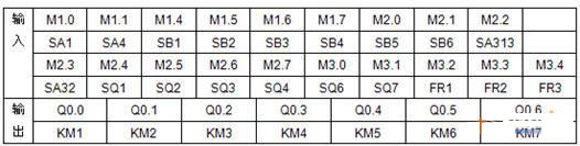

内部寄存器I/O分配表
        表2 内部寄存器I/O分配表

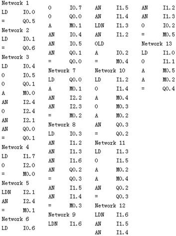

        根据机床控制要求,PLC语句表如程序1。
系统控制总体画面
        程序1 手动控制程序

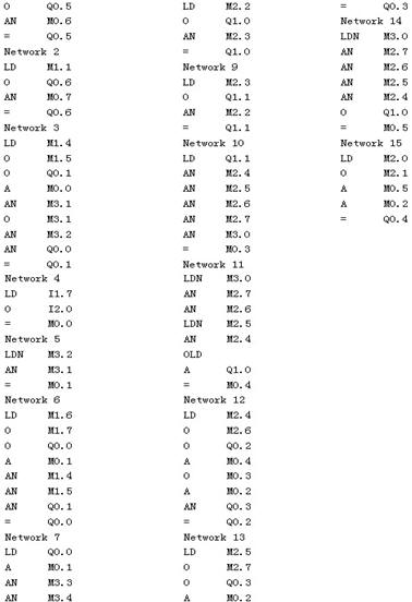

        在程序设计过程中,用了6个内部辅助继电器来简化程序设计,主轴电机正反转互锁和进给电机正反转互锁提高了系统运行的可靠性。在程序中将不同的控制方式均分开设计,这样程序结构简洁、清晰。由于整个系统用触摸屏控制,它可替代物理按钮和开关及其指示灯,所以在编程序是这些按钮和开关均使用了内部寄存器M0.6-M3.1, 把下面程序的输入寄存器改成相应的内部寄存器即可。内部寄存器程序,如程序2。
自动控制程序
        程序2 自动控制程序

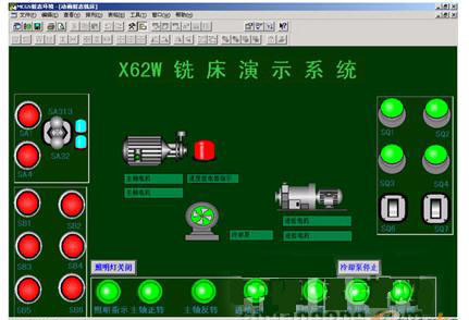

        触摸屏越来越多的用在了工业中,方便,易于远程控制。根据X62W铣床的控制要求,我们用NTOUCH触摸屏和MCGS组态软件配合PLC来替代控制柜上的按钮和选择开关等物理元器件,并且还可以通过触摸屏来监视铣床运行动作情况。
        3.1 MCGS组态编辑

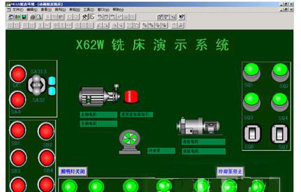

        通过对系统的分析,在本系统中,依靠MCGS系统设计组态画面,实现对系统操作和监控,如图3。
系统控制总体画面
        图3 系统控制总体画面

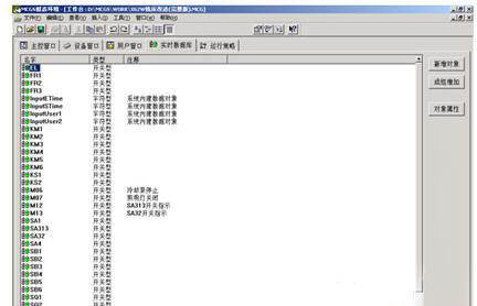

        以上提到此系统的输入和输出均是开关量,所以在MCGS组态的实时数据库中定义的名字类型也要为开关型的,如图4。
实时数据库
        图4 实时数据库

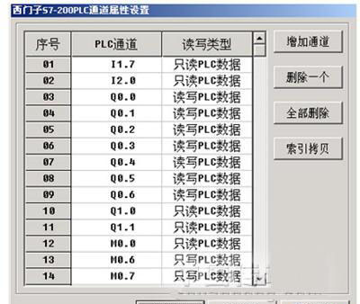

        既然用MCGS控制此系统,那么怎么才能让其与西门子PLC相互通讯,起到监控的作用?MCGS组态软件在设备窗口中建立系统与外部硬件设备的连接关系,使系统能够从外部设备读取数据并控制外部设备的工作状态,实现对工业过程的实时监控。根据此系统的控制要求以及控制方式,可以利用PPI电缆,相互传数据,以便实现监控。
        在设备窗口中需要设置设备0-[通用串行口父设备]属性和设备1-[西门子S7-200PPI]属性,此时,还需要设置设备内部属性增加相应的PLC通道,和通道读写类型,输入通道多数用到的是内部寄存器,读写类型是只读类型,输出寄存器Q0.0~Q0.6读写类型,Q1.0.和Q1.1只读类型值读取SA313和SA32的开关信号,在实际通讯过程中,在设备属性设置中“串口端口号”设为0-COM1,通讯波特率设为:6-9600,数据位位数:3-8位,数据校验方式:偶校验,一位停止位,数据采集方式:同步采集。设置完后单击“确认”按钮返回。
        为了西门子S7-200PLC与MCGS更好的通讯,必须在设备属性设置:[设备1]对话框中设置属性设备注释为:西门子S7-200PPI,初始工作状态为:启动,最小采样周期为:1000ms,PLC地址为:2,内部属性设置PLC通道要与实施数据库中所定义的名字相对应。如图5。
PLC通道属性设置
        图5 PLC通道属性设置
