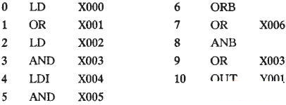

        软PLC程序文法主要指PLC指令表语言的文法设计,PLC指令表语言与梯形图语言存在一一对应的关系。PLC的指令表程序由若干条语句组成,每条语句包括语句号、操作码和操作数。操作码是PLC指令系统中的指令代码,包括逻辑取、触点串联指令、触点并联指令指令、支路并联指令、支路串联指令和线圈驱动指令。操作数主要是PLC内部的继电器、定时器和计数器。下面是一段PLC指令表例程。

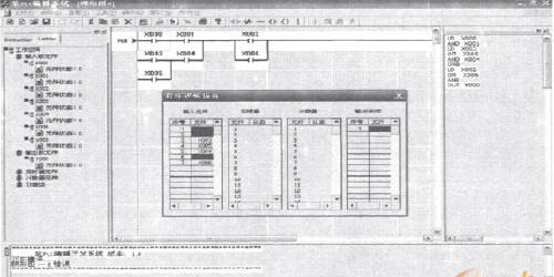

        程序逻辑的仿真界面,如图3所示。
 程序逻辑仿真界面
        图3 程序逻辑仿真界面
        程序中所包含的PLC元素会按类别以表格形式列出,元素的不同颜色表示元素的开关状态,红色代表高电平,白色代表低电平。当用鼠标改变输入元素的状态时。输出元素的状态会按照程序逻辑进行改变,改变的结果可由颜色的变化来显示。
