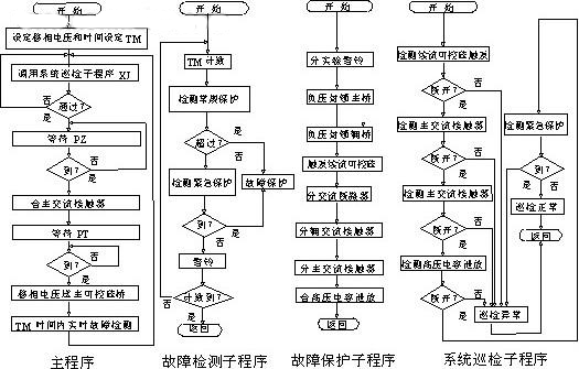

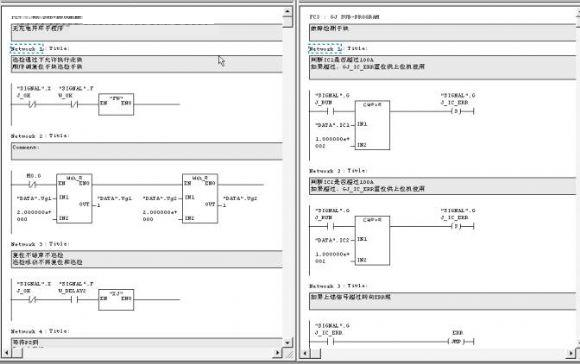

        下位机PLC根据系统的控制逻辑进行编程设计,西门子STEP7组态软件提供梯形图,语句表和方框图的编程方式,采用块编辑方式代替传统的编辑方式,用户可以根据实际需要选用或编辑相应的组织块,功能块和数据块,调用实时性强,程序优化余地大,微秒级指令执行速度,24K内置RAM和4M的外接存储卡供用户零活编译应用程序。图4显示了用户部分应用程序逻辑并采用梯形图(见图5)实现。
控制系统部分应用程序
        图4 控制系统部分应用程序
        工控机配置组态王(KingView)进行用户人机通讯和操作界面设计,组态王(KingView) 是随着对工业自动化的要求越来越高,以及大量控制设备和过程监控装置之间的通讯的需要,为实现监控和数据采集系统而开发的组态软件。运行在Windows 9X/NT上的一种组态软件。用户可以方便地构造适应自己需要的数据采集控制系统,用户编制的人机界面友好而功能全面,具备实时操作界面,实时曲线和历史曲线显示,并具备报警记录和打印功能,提高了系统操作自动化水平。本系统采用的上位机通过组态王和西门子PLC的协议,以MPI通信电缆串行方式与下位机通讯,速率187.5Kb完全满足了用户要求。通过中间寄存器对下位机进行寻址读写以完成上下位机实时通讯。本控制系统采用了输入/输出寄存器直接寻址和数据块寄存器寻址,编程直观方便,易于掌握。
控制系统部分梯型图
        图5 控制系统部分梯型图
